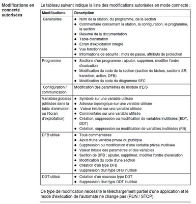

Je vais avoir besoin de transférer une MAJ programme dans 2 automates redondant (TSX H5744M) ne me permettant pas de travailler en connecté.
Dans la documentation, les étapes sont assez bien détaillées mais 2 points me posent problème :
A l'étape 4 on se retrouve avec ni l'automate A ni l'automate B en Run
Enfin, si le A était primaire et le B redondant, avec cette manip les automates sont inversés à la fin du transfert (A en redondant et B en primaire)
Je me pose donc ces questions :
-Existe t-il une manip me permettant de toujours garder un PLC en run ?
-Existe t-il une manip me permettant de garder la logique des CPU (A primaire et B redondant)
-Quel est votre retour d'expérience là dessus ?
Merci d'avance !

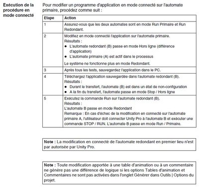

Normal, c'est la procédure en mode hors ligne, donc comme son nom l'indique, c'est hors ligne !
Il existe une procédure en mode connecté

Oui, j'avais bien vu la différence mais les modifications apportées m’empêchent de pouvoir les faire en connecté, je suis obligé de les faire hors-ligne, d'où mes questions...

Ben ouais c'est la limite du Hot Stand-by Prémium...
Qui n'est plus le cas avec un Hot Stand-by M580.

Dans tous les cas tu perd ta redondance vue que le code n'est pas identique. J'avais eut le cas du a une coupure l'installation les deux automate au voulu redémarrer en même temps du coup le bordel.
Je suis pas trop spécialiste des automates en redondance.
En mode connecte je fais mes modifications en ligne sur le primaire et dès la fin de mon intervention je transfert le redondant.
