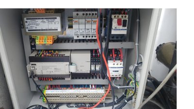

bonjour,
jamais fait de Omron, mais il ni as que le premier pas qui coûte, j'ai une demande sur un CPM1A 30CDR A-V1
La question serait, quel logiciel de programmation il faut pour se connecter dessus et surtout quel cordon.
tanks
AM
tanks

Re: Logiciel de programmation
Hello,
Coté soft il te faut CX Programmer qui est dans le package Cx One voire Syswin mais je te conseille vraiment CX Programmer. Coté câble il te faut un convertisseur USB CIF02 voir un CIF01 série avec convertisseur USB mais si tu n' rien part sur la version USB. Que ce soit le soft ou le câble tu n'en aura pas pour très cher c'est l'avantage d'Omron après ton automate est très ancien et il faut que tu sache que tu ne récupérera ni symboles ni commentaires si tu n'a pas la source ce qui peut compliquer les modifications selon ce qui t'est demandé.

ok, JC merci pou l'info.
Evidemment j'ai pas le source, sans les commentaires il va falloir jouer aux devinettes, je vais regarder tout ça à tête reposée.

Apparemment ça serait un pb dans le traitement de l’information analogique via le module MAD01
il faudrait se connecter dessus pour tirer ça au clair.
Je ne vais pas investir sur le Cx One vu que j’en fais jamais.
Si ya quelqu’un sur la région Lyonnaise équipé OMRON pour prendre l'affaire et y aller à ma place.

Salut Itasoft
J'ai eu fait de l'omron
j'ai CX programmer et cordon
si ca peut te dépanner
Par contre faut que je retrouve tout ca

Tu as la possiblité d'avoir CX-one avec CX-Programmer en version d'essai quelques jours si ça peut te dépanner : https://industrial.omron.fr/fr/services ... al-version
Il te manquera plus que la connectique.
- Messages : 2230
On peut trouver des clones chinois du CIF02 pour une cinquantaine d'euros grand max.
