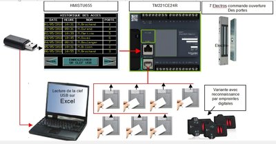

Alors j'ai une difficulté technique qui s'offre à moi. Le problème est le suivant: je dois trouver les bons équipements adaptés à mettre en place et configurer. C'est une colonne de linge pour l'évacuation des sacs. Sauf que à chaque étage du bâtiment. Je dois installer un système de contrôle d'accès avec lecteur RFID de telle sorte que chaque utilisateur puisse s'identifier lorsqu'il jet un sac. Et par la suite mais la je sais pas trop. J'ai aussi un automate qui permet l'ouverture du plateau intérieur de la colonne et qui s'ouvre une fois le sac est déposé. Donc j'arrive pas trop à voir comment combiner ses deux système et quel outils choisir pour faire les deux liens.

avec un lecteur de badge sans contact ou à insertion du badge ?

c'est avec un lecteur de badge sans contact
Messages : 7810
Re: Comment associer lecteur RFID et un API

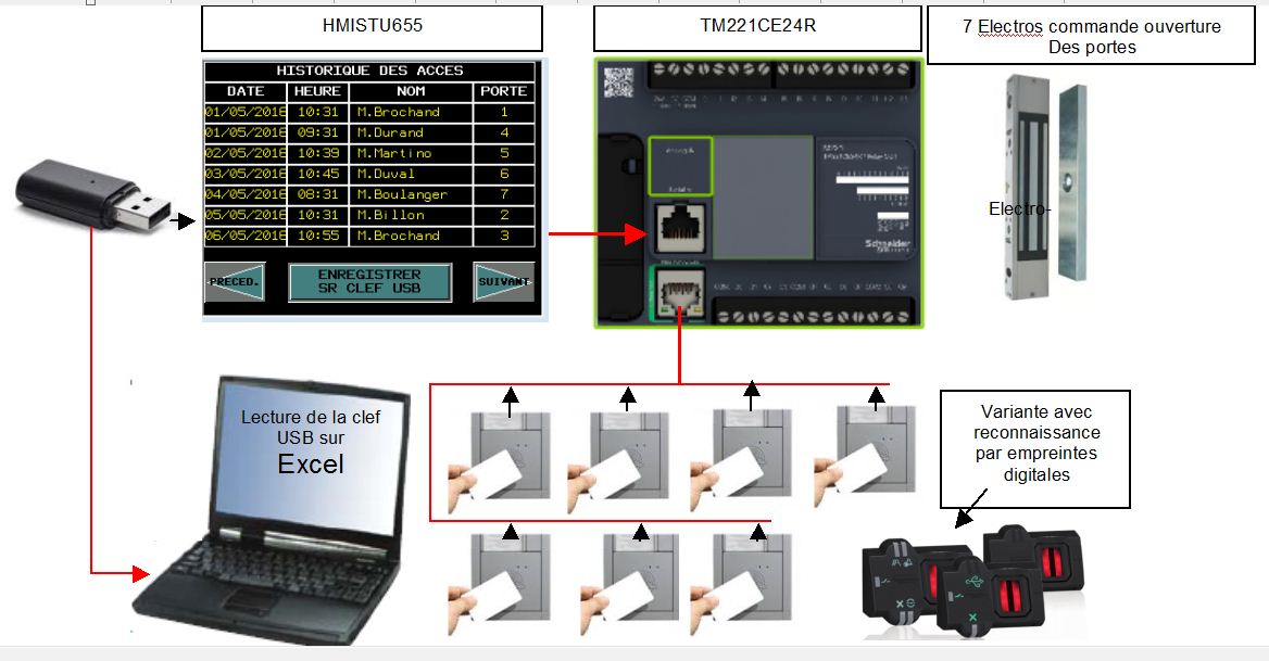

J’avais fais un système un peu similaire pour la commande des portes.
avec traçabilité sur afficheur tactile et export sur Excel

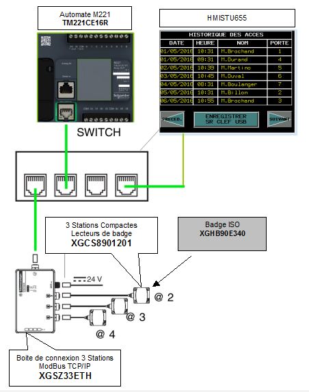

On pourrait imaginer des lecteurs RFID genre XGCS490B201 de chez Schneider Electric à chaque étage.
On raccorde chaque lecteur à un automate M221 via la liaison Modbus RTU.
Un IHM général, raccordé en Ethernet aux 3 automates pourrait permettre d'enregistrer les cartes RFID, de les supprimer, de consulter les passages des cartes ...
Messages : 7810
ci dessous architecture, voir message en MP
