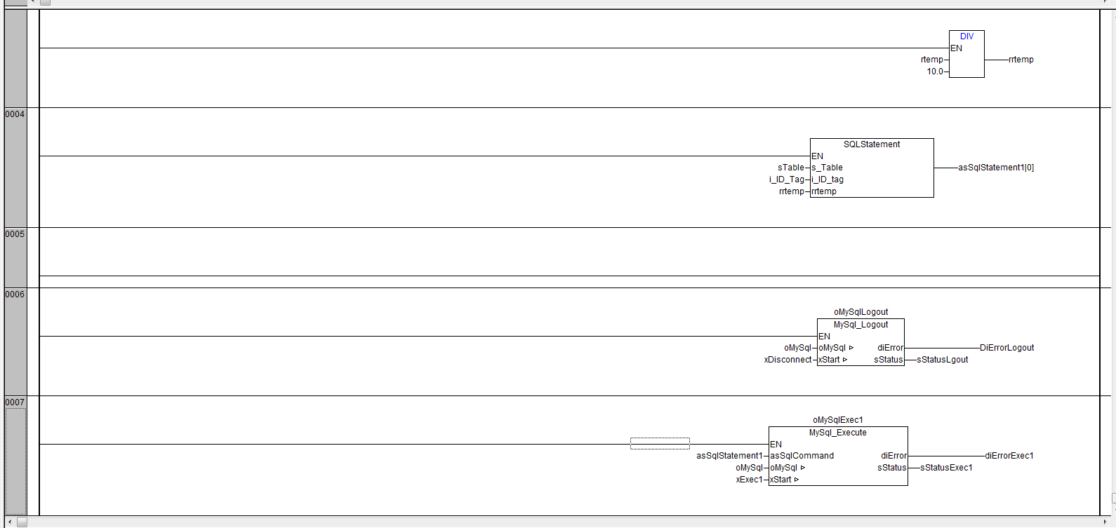

Voila j'essai de faire un programme en ladder pour effectuer du suivi énergétique:
-toutes les x secondes, je dois excuter un programme.
( j'ai un capteur de température et j'ai deja un programme qui lorsque j'appuis sur le bouton execut, la valeur de température est transmise au serveur SQL, j'utilise la bibliothèque Wago MySQL lib 3 (ou dans le genre) pour me connecter à la base et transmettre ma donnée) seulement je veux pouvoir transmettre cette donné de manière régulière et je galère énormément...
j'ai essayer d'utiliser un Timer On Delai (TON) mais l'action : "j'envois ma donnée" est ponctuelle j'appuis une fois sur exécut et c'est un front montant.
du coup le timer ne se met pas en route car il a besoins d'avoir sa variable d'entrée TRUE jusqu’à la fin du temps demandé.
Je me demandais si on pouvais "convertir"/transposer un front montant en variable booléenne pour lui dire :
"dès que execut :front montant" ==> "TON attend x seconde"==>"réactive execut" et ainsi de suite pour l'éternité
Bref toute les 5 min j'aimerais actionner mon "exécut" mais j'ai pas l'impression de nager a contre sens.. help ?
Je vous joint mon programme pour me connecter et envoyer ma donnée a un BDD
