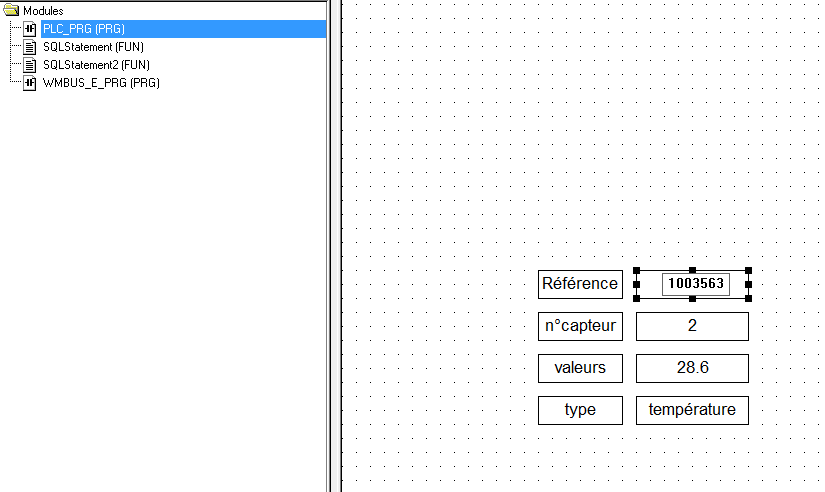

Je suis en train de programmer un automate pour le relevé énergétique d'un bâtiment. J'ai plusieurs capteurs de différents types ( température, impulsionnel...) .
J'aimerai créer une visualisation qui m'affiche, la valeur du capteur,son type et son numéro (1, 2, 3...) en fonction de la référence associé au capteur. l'objectif est de rendre un résultat comme çela,
. Mais je sais pas comment afficher un variable en fonction d'une entré ( si Jean-Michel-Utilisateur tape une référence différente dans le champ référence, il veut voir les informations s'adapter) ...
J'ai lu la note d'application wago sur la visualisation mais je ne trouve pas... quelqu'un à déjà fait ce genre de visu ?

Mais je sais pas comment afficher un variable en fonction d'une entré .
Tu veux dire en fonction d'une valeur saisie par l'opérateur , c'est ça ?
Pour m'orienter un peu, es que tu sais déjà afficher un variable tout court , normale ? ou es que pour le moment tu ne sais rien afficher du tout ?
Re: Visualisation codesys
Posté : 28 juin 2017, 08:36
par pittyWoa
effectivement : en fonction d'une valeur saisie par l'opérateur, c'est ce que je cherche à faire.
Afficher une variable, oui, sur la visu double clique le rectangle catégorie variable==> affichage de, on fait F2 et on sélectionne la variable que l'on veut afficher. Après les autres configuration reste une peu mystérieuses
Mais je sais pas comment demander à ma visu : Si opérateur saisie la référence 'toto' tu m'affiche variable 'blague'
; Si opérateur saisie la référence 'titeuf' tu m'affiche variable 'BD'
Vu la manière dont je l'exprime, j'ai l'impression qu'un condition est necessaire mais je sais pas si cette condition est configurable sur la visu, voir même si c'est possible...
Voila voila

ok,
Alors Utiliser des variables « Tampon » pour afficher les objets
-Numéro de capteur variable:VAR_Tampon_Capteur
-Valeurs variable:VAR_Tampon_Valeur
-Type variable:VAR_Tampon_Type
Puis en fonction de la valeur saisie dans la variable « Référence » par programme, affecter les variables concernées dans les variables Tampon d'affichage
Ex :
IF VAR_Reference=1003563 THEN
VAR_Tampon_Capteur:=VAR_Capteur_1;
VAR_Tampon_Valeur:=VAR_Valeur_1;
VAR_Tampon_Type:=VAR_type_1;
END_IF ;
IF VAR_Reference=1004567 THEN
VAR_Tampon_Capteur:=VAR_Capteur_2;
VAR_Tampon_Valeur:=VAR_Valeur_2;
VAR_Tampon_Type:=VAR_type_2;
END_IF ;
