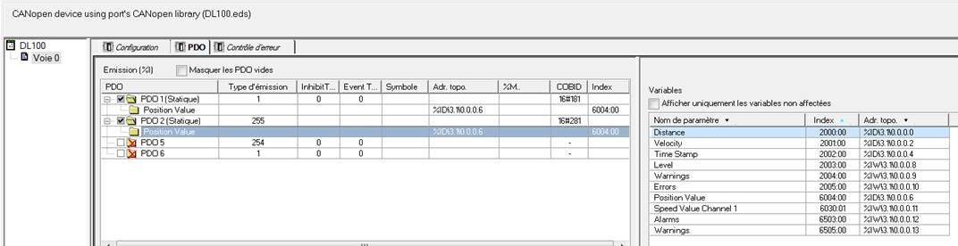

Je veux mettre en place un télémètre laser Sick DL100 Can Open

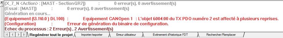

J'ai un soucis lors de la compilation :
J'ai du bricoler le fichier EDS pour modifier la 2eme occurrence de 6004:00 (remplacé par 2000:00 - même type d'objet)
Cela fonctionne maintenant mais ce bricolage ne me plais pas beaucoup car le fichier EDS n'est plus un standard
Auriez-vous une autre solution ?

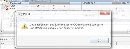

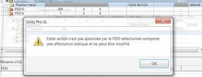

Sans modification impossible de compiler comme le montre les photos

Le problème c'est que ton fichier d'origine pourra être compilé par un maitre CAN-OPEN mais pas forcément un autre fabricant et encore moins d'un autre fabricant, c'est pas évident d'avoir un fichier eds propre qui puisse être lu par tous les maitres sans broncher...Même si ta solution n'est pas propre, tu n'en auras pas d'autre.
