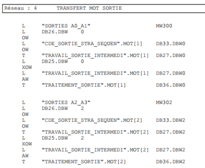

Je veux écrire sur une variable de sorrie libre de type BOOL.
Cette variable est intercalée dans un pointeur à travers une fonction spécifique qui transfert les Memrnto ( allant p.ex d'une adresse 300.0 jusqu'à l'adresse 309.7) dans les sorties ( p.ex de 0.0 vers l'@ 9.0).
Comment peut on écrire sur une des sorties libres sur cette plage d'adresse.
Et merci d'avance.

Sachant aussi qu'il y a un autre bloc Move qui transfert une plage d'@ memoire p.ex de 5 OCTETs dans les 3 premiers OCTETs de sorties (2 OCTETs libres !!!)

A l'interieur de cette plage il y a quelques sortie libes. Y a t il un risque d'écrasement lorsque j'essaye d'utiliser ces sorties.

Ci joint le début du code écrit dans la fonction FB des sorties TOR.
MERCI POUR VOTRE AIDE.

Dans le programme et dans la table de mnemonique il indique p.ex que la sortie Q4.3 est libre.

D'aprés tes printscreen, il y a une certaine logique de traitement puis une recopie des valeurs de :
¤ DB23 DBX0.0 dans Q0.0
¤ DB23 DBX0.1 dans Q0.1
¤ DB23 DBX0.2 dans Q0.2
¤ DB23 DBX0.3 dans Q0.3
¤ DB23 DBX0.4 dans Q0.4
¤ DB23 DBX0.5 dans Q0.5
¤ DB23 DBX0.6 dans Q0.6
¤ DB23 DBX0.7 dans Q0.7
¤ DB23 DBX1.0 dans Q1.0
¤ DB23 DBX1.1 dans Q1.1
¤ DB23 DBX1.2 dans Q1.2
¤ DB23 DBX1.3 dans Q1.3
¤ DB23 DBX1.4 dans Q1.4
¤ DB23 DBX1.5 dans Q1.5
¤ DB23 DBX1.6 dans Q1.6
¤ DB23 DBX1.7 dans Q1.7
Cela représente le transfert d'un mot !
Dans ton exemple il y a 3 mots d'écrits malgré les 5 Mots utilisés en sources (Un peu étrange mais bon)
Ce qui signifie que dans ton réseau 7 le bloc SFC20 écris les sorties sur 3 Mots à partir de Q0.0 soit une écriture de Q0.0 à Q3.7
Donc ta sortie Q4.3 si elle n'est pas utilisée ailleurs dans le programme dois être dispo
