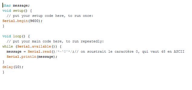

voici le python que j'ai fais pour voir si le arduino recevait le message envoyé par le raspberry, j'ai fais le plus simple possible
2
2

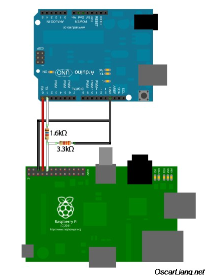

Pour le cablage :
1
1
Et côté arduino
Merci d'avance

A aucun moment dans ton programme tu parles du protocole Edisio. Pour moi, et, si ton code est correct, tu n'envoies que des caractères Ascii (Sys.argv[1]).

Tu pourrais nous mettre un schéma de principe ? Pourquoi passer par l'Arduino, as-tu besoin d'E/S analogiques ? Le PI peut recevoir un récepteur 433 et piloter une led IR.

C'est pour simuler que le pi soit dans le salon par exemple et le arduino à l'étage près de la clim, mais grâce à votre lien je suis passé en port série usb entre arduino et pi c'était beaucoup plus simple qu'avec les gpio du pi.
