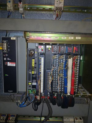

Savez vous chez quel fournisseur francais ou europeen je peux trouver ces cables de programmations pour le PLC5/20
- Allen Bradley 1784-U2DHP ~ PLC5 /
- Allen Bradley 1784-PCM6 ~ 1784-PCM

J'ai vu sur ebay le dispositif USB c'est pratiquement plus de 1000 USD aux USA.
Je voulais voir s'il etait possible de partir sur des cartes PCMCIA peut etre moins cheres

En effet si tu trouve une PMCK (rare et cher aussi cela dit) tu peut faire du DH+ et communiquer avec les anciens PLC/5. Après il existe des versions "enhanced" de ces automates, normalement la référence se finit par 5 comme PLC5/25 et dans ce cas si j'ai bonne mémoire ces automates ont un port DF1 en RS232 et un simple câble série qu'on peut confectionner soi même suffit. Il faudrait consulter les docs pour savoir a quelle catégorie appartient ton automate et quel sont ses possibilités de connexion.

En fait je suis alle dans une usine sur laquelle il y a une machine qui utilise le PLC5/20.
Ils me disent qu'ils n'arrivent plus a recevoir sur les variateurs de vitesses les consignes analogiques.
Ils n'ont pas de sauvegarde de programme.
Je voulais donc deja me connecter et faire un diagnostic sur les cartes d'E/S puis recuperer le programme voila pourquoi j'ai besoin du cable.
Ils vont probablement migrer vers du materiel recent je leur ai conseille ca. Mais dans l'un ou l'autre cas j'aurais besoin du cable pour me connecter.

D'après cet article : https://theautomationblog.com/how-to-se ... ia-serial/ tu a une version "enhanced". Tu peut le vérifier en regardant simplement si tu a un connecteur DB25 sur l'automate. Si c'est le cas cela signifie que tu peut communiquer en DF1 avec un simple câble série comme celui-ci : http://www.automaticien.com/Documents/F ... _PLC_5.pdf.

J'ai effectivement un port DB25 CH0 sur la face avant (voir photo).
Je vais donc essayer de me pencher sur la solution en DF1. Je pensais que le DH+ sur mini DIN était obligatoire

Tu peux aussi utiliser un cable Rs232 9 broches male et 9 broches femelle avec un adaptateur mini din male 8 broches/ rs232 , ou alors il existe aussi le boitier ANC-100e qui convertit ton dh+ en ethernet .
