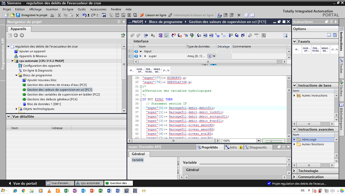

Bonsoir, SVPcomment programmer ses instructions sans erreurs.
Cordialement
aide en programmation sur TIA portal

Ou sont déclaré les variables? dans un bloc de données? dans la mémoire mémentos? Le type de variables est-il le bon?
Poste des copies d'écran de la déclaration des tes variables.
Déjà, on peut voir que ta variable "super" est en paramètre IN de ton bloc : c'est plutôt dans la zone IN_OUT qu'il faudrait la créer.

Tu peux nous montrer le rapport de compilation ? Ca devrait nous éclairer.

Ce que je vois en tout premier, tu essaie d'écrire des valeurs par programme sur des entrées (Entrées de ton bloc)
Si tu veux pouvoir lire/ecrire une variable de ce genre il faut quelle soit déclarée en IN/OUT (entrée sortie)
Pour le reste de tes variables (BarrageSl1 etc il faut voir ou elles sont déclarées et leur type)
