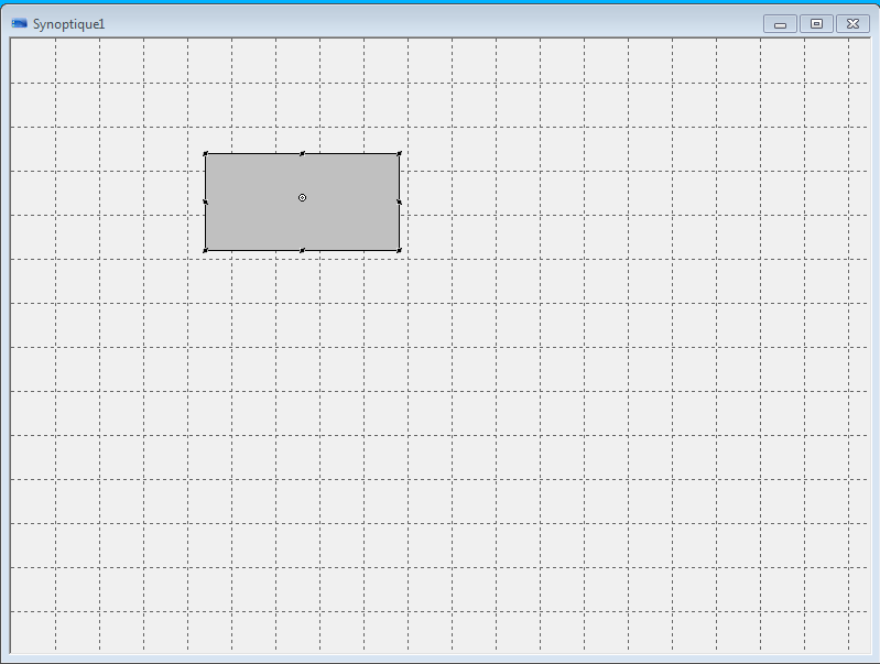

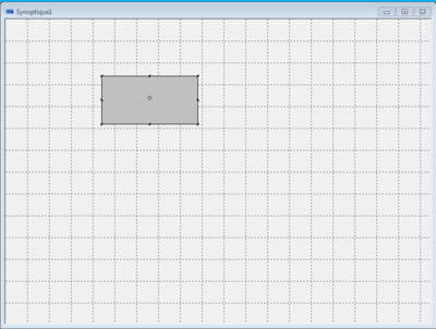

J'ai juste besoin de faire pivoter une image ou un dessin crée dans Pc Vue 11.2, ben j'y arrive pas !
Je crée un rectangle tout simple que je veux faire tourner par exemple :

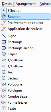

Je vais donc dans rotation :
Je clic dans tous les sens, tous les endroits, ctrl + shift enfin bref un peu tout, mais il ne veut rien savoir...

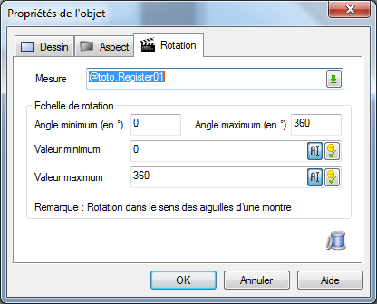

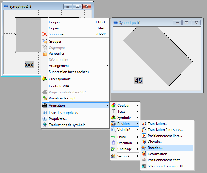

Le seul moyen que j'ai réussi a faire fonctionner c'est en liant l'angle du dessin avec une variable
les fonctions de rotation pour les dessins sont la juste pour faire rêver je crois, j'ai jamais réussi a les utiliser.

Par contre ça marche pas avec les images que tu importe.
Pour les images si tu veux un truc qui tourne le plus "simple" c'est de passer par un .gif.
