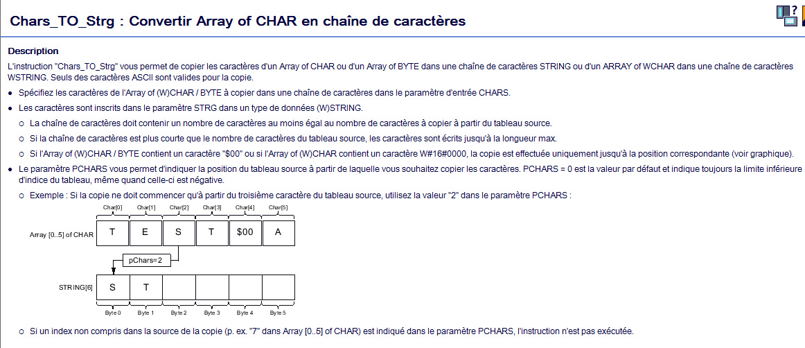

voila j'ai un petit problème : je travaille avec un automate ET 200 sp et une caméra IFM 02v102, j'arrive a me connecter et donner l'autre a la cam de prendre une photo.
Mon problème est dans l'interprétation des données que je reçois, j'ai créer un DB avec une chaîne de caractère de type char, comment les convertir en string ?

Sur TIAPortal , utilises "char to string"
