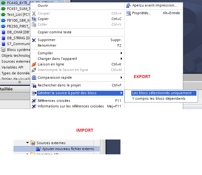

je suis en train de rédiger un FC dans TIA PORTAL V13.
j'ai 76 alarmes composé de 2 lignes par alarme à saisir.
j'aimerai le passer le début du code en fichier source afin de compléter mon FC dans un fichier texte ( à partir de copier collé venant d'un fichier excel) et de le recompiler par la suite.
Je sais le faire par STEP 7 mais je ne trouve pas comment faire par TIA PORTAL.
est e que quelqu’un aurai une idée pour me débloquer?
merci

Les sources c'est valable pour le SCL et le LIST seulement...
Après tu peux convertir du CONT en LIST

Si tu as pas accès au LIST c'est que tu es sur un S7-1200?

oui je suis bien sur un s7-1200, il ne prend pas le LIST ?

Non, seulement 3 langages : CONT, LOG et SCL.
En CONT, avec copier/collé ça va assez vite.
Après ça vaut peut être le coup de le faire en SCL...

arf je voulais eviter le SCL afin de pouvoir avoir la visu sur le code en ligne

Ben le SCL permet la visu en ligne. C'est plus le SCL sous step7 qui justement convertissait le SCL en LIST imbuvable.
Je pense qu'avec excel et quelques concaténations, c'est hyper rapide à faire en scl, et niveau visu ça va aussi bien que du contact.
