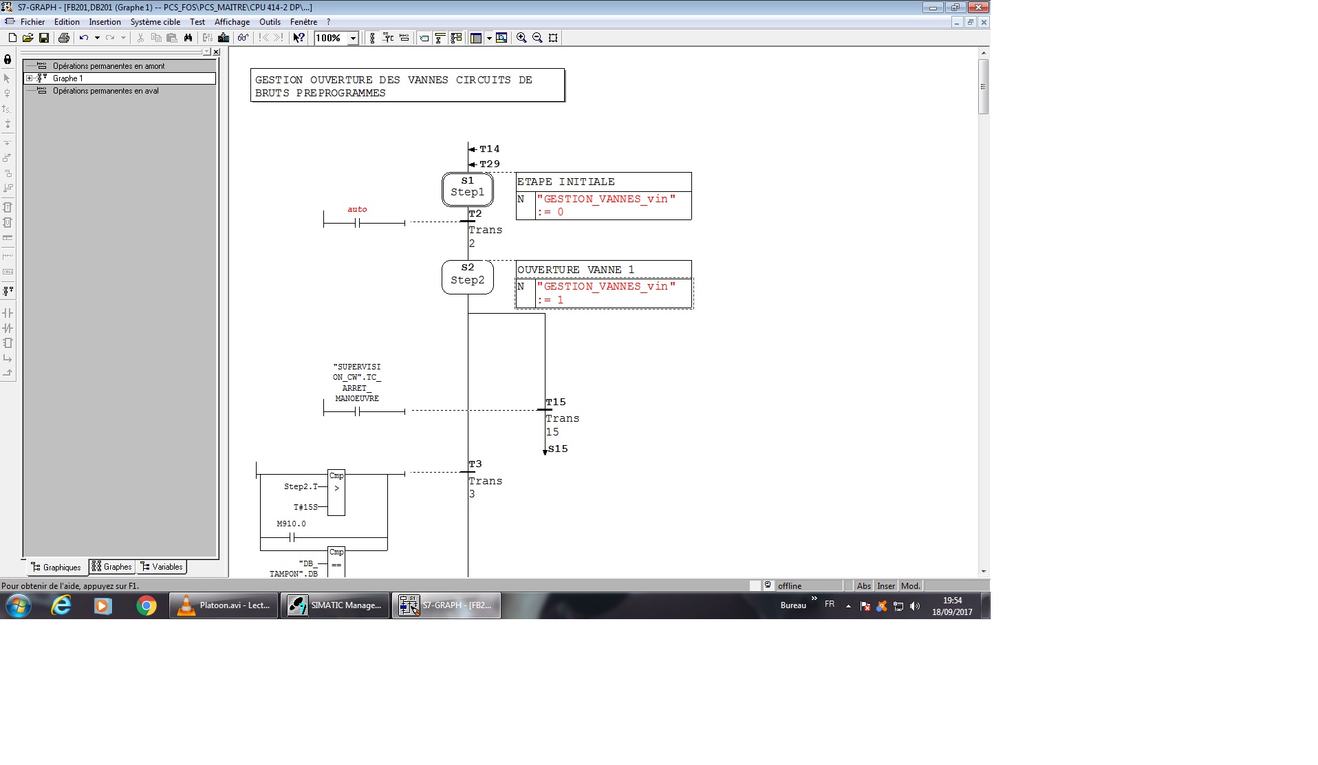

Forcé étape initiale Graph 7 S7-400
lolodu013
Messages : 261
Message par lolodu013 »
J'aimerai savoir comment forcer mon Grafcet à repartir à l'étape initiale. Ne tenais pas compte de la couleur rouge .. c'est juste un test.

salut,
deja à froid comme ca (10°C en Provence mi septembre c'est froid..... bon ok je sort), je te conseillerai de faire ton graphcet en ladder.
ca se simplifiera le fonctionnement.
en prenant un MD découper en bit et sur une condition tu fait un simple move avec la valeur qui va bien pour initialiser ton G7.

Hello,
Ouep le S7-Graph... Hum c'est banni chez moi :)
Perso pour moi c'est des mots de G7 que j'incrémente à chaque étape.
Comme ça je force comme je veux.

Message par dehell »
Sur le bloc d'appel de ton grafcet, il y a une entrée "INI_SEQ".
Tu mets sur cette entrée la variable qui initialisera ton grafcet.
http://legins69.free.fr/automatisme/Sie ... aph7_f.pdf
Page 15-5
