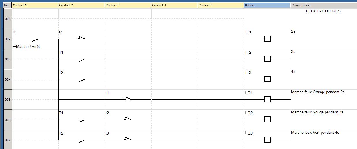

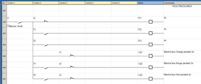

A la demande d'un post que je retrouve pas, commande des feux tricolores sur ZELIO
Ci dessous un exemple parmi d’autres.
cliquer dessus - -
