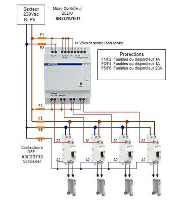

Information Que choisir.
Les compteurs actuels ont une tolérance qui permet aux consommateurs de dépasser la puissance prévue par leur abonnement sans conséquences financières. Cela sera impossible avec Linky», explique Alain Bazot, président de l'UFC-Que choisir. En conséquence, environ dix millions de foyers vont découvrir avec l'arrivée de Linky qu'ils doivent souscrire un abonnement plus important et donc plus cher. Ces 10 millions de foyers devraient, selon l'UFC-Que choisir, payer 308 millions d'euros supplémentaires d'abonnement chaque année.
Solution :
En fait, pour éviter de souscrire un abonnement plus important, il ne faut pas en aucun moment avoir une puissance instantanée supérieure à la puissance souscrite.

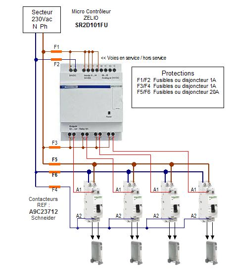

Comme en principe c’est avec le chauffage électrique qui as le plus de chance d’avoir une puissance instantanée supérieure à la puissance souscrite, il faut se débrouiller pour ne commander que un seul radiateur à la fois et ce cycliquement avec un Délesteur à priorité tournante.
Ci dessous un exemple sur micro contrôleur ZELIO SR2D101FU ou autre.
Solution ou il faut tirer une ligne entre le tableau et chaque radiateur

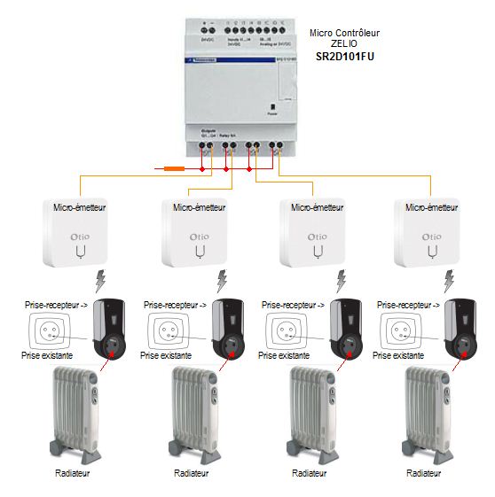

Solution sur installation existante sans tirer une ligne entre le tableau et chaque radiateur

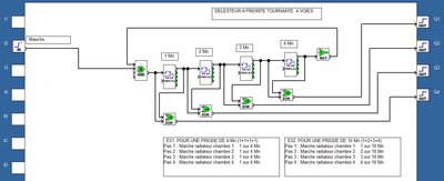

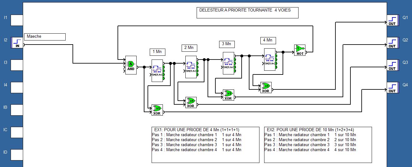

programme
