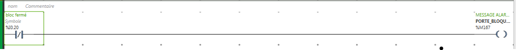

Je travaille sur a projet sur les portes automatisés et j'utilise un M221CE. je voulais envoyer un email lors d'une forction d'alarme lorsque la porte est bloquée. Pouvez vous m'aider svp !
message alarme.PNG (5.48 Kio) Vu 7066 fois

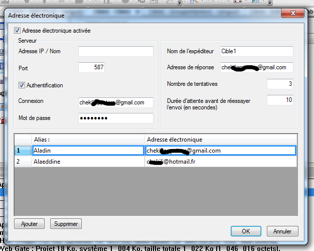

C'est que je voulais est de passé par les méthodes simples et gratuites. Je veux bien essayé cette methode "en piece jointe" et j'ai quelques questions.
Sachant que je suis sur un réseau locale 192.168.*****, j'ai configuré mon automate M221CE et mon Magelis HMIS5T sur le meme reseau.
le non du serveur SMTP doit etre sur le meme reseau ? pour l'authentification il faut une adresse et un mot de passe qui sont sur le serveur ?
Si j'utilise un compte gmail avec :
Gmail SMTP server address: smtp.gmail.com
Gmail SMTP username: Your Gmail address (e.g. example@gmail.com)
Gmail SMTP password: Your Gmail password
ca peux fonctionner !!!

J'ai essayé pas mal de truc ce matin pour envoyer un email avec un HMI S5T et rien à faire je n'y arrive pas même avec smtp.gmail.com
avec différents ports 25, 465, 587.
j'ai meme essayer les 3 différents serveurs smtp de google :
https://support.google.com/a/answer/176600?hl=fr
rien à faire :roll:

La meme chose pour moi, j'ai essayé plusieurs fois et je n'ai pas arrivé au résultat.
Sur la HMI S5T je recoit un message " impossible d'envoyer le message éléctronique. Vérifiez les paramétres, la connexion et le serveur de messagerie".

Je n'ai eu ce message qu'une seule fois parmi mes multiples essais de ce matin. Cela c'est produit quand j'avais renseigné et coché l'option "DNS" dans les réglages réseau de l'afficheur.
