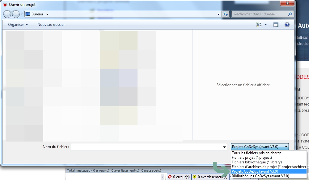

bonjour les gars!! j'ai un soucis , j ai un programme que j'aimerais passer de codesys v2.3 a codesys v3.5 sans toute fois le recommencer .
jai essayé de changer l extension de .pro à .project. mais que dall... i need help.. merci d'avance. :D
