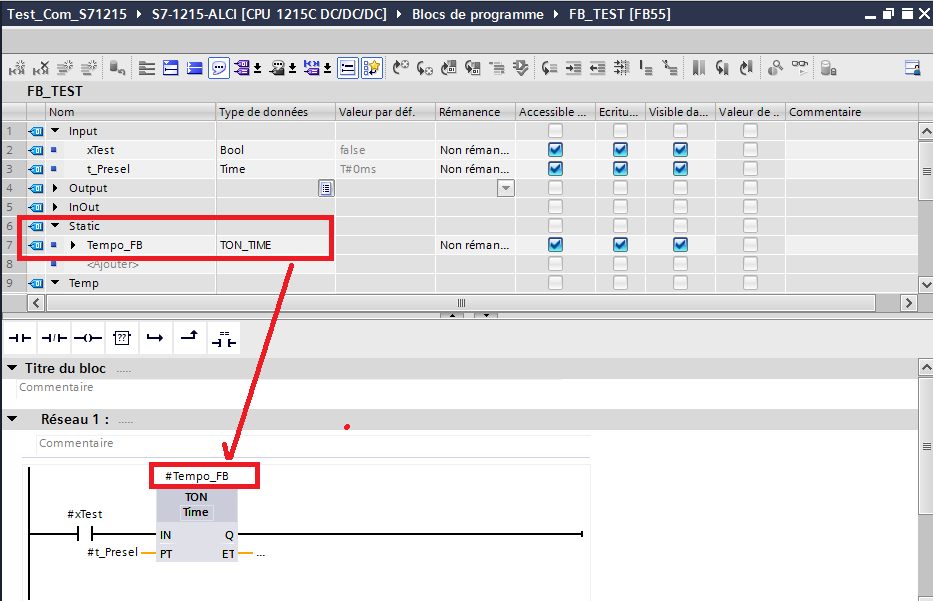

Tu as deux possibilités :
1) la classique => l'avantage, le code est portable
Au lieu de créer un FC, tu devras plutôt créer un FB. Dans le DB d'instance de ton FB, tu mettra en paramètre statique ta structure tempo.

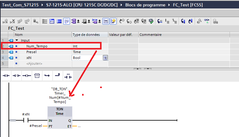

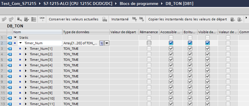

2) la moins classique : le code est portable mais il faut aussi gérer le DB de tempo
Création d'un DB de tempo.
A la création ton FC, sur son interface ajout d'un numéro d'index pour la tempo.

Pour un FB:

Ok je te remercie, c'est très clair, je teste ça cette apm et te tiens au courant.

Ca marche parfaitement, merci pour le coup de main ;-)
