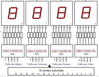

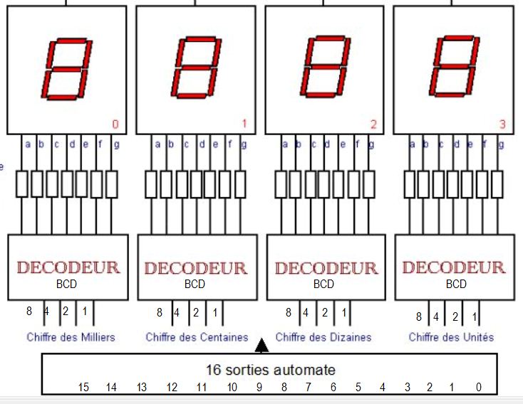

Un cas de figure parmi d’autres ou l’on à besoin de la valeur en BCD
Exercice :
On veut afficher le contenu (décimal) de la variable %MW0 sur un afficheur 7 segment via 16 sorties Tor statiques
solution:
Différentes syntaxes en fonction du langage, disons que en PL7 ça donnerait :
(* Conversion en BCD de %MW0 et Copie dans les 16 Sorties *)
%Q3.0:16:=INT_TO_BCD(%MW0);

3 - le BCD est le codage BINAIRE sur 4 digit des chiffres décimaux (de 0 à 9) Binaire Codé Décimal. Il est différent du binaire pur. Chaque chiffre décimal d'un nombre est représenté par son poids binaire sur 4 digit.
Itasoft t'as montré un exemple d'utilisation de BCD
