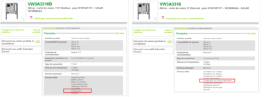

A priori la carte vw3A3316 permet de communiquer en protocole EtherNet/IP pas en Modbus TCP/IP et il a y des chances que le service IO scanning ne soit pas supporté avec ce protocole. Il faudrait se procurer une vw3a3310 pour s'en assurer ou se le faire confirmer par Chorus.

C'est pas une question de plus ou de moins, c'est est ce que la carte VW3A3316 supporte le service IO Scanning ? pour moi d'après les fiches techniques c'est non.
A voir...

Je n'avais pas regardé ce paramètre. J'avais regardé le type de protocole de communication, qui est en tcp et le service de com dans lequel il y avait profile E/S.
Je ne savais pas qu'il fallait regarder le service web.
En regardant l'image, je vois que le protocole de com et différent, comme vous l'avez évoqué.
