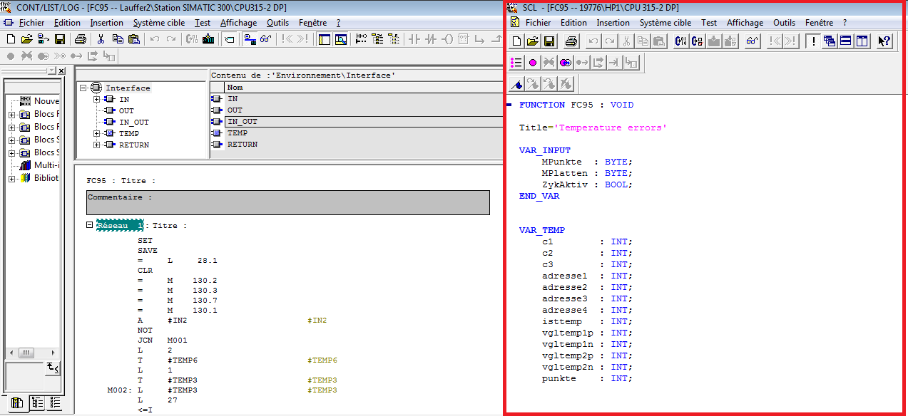

Je sus actuellement stagiaire et mon travail est de modifier un automate afin d'améliorer son fonctionnement. Mais je fais fasse à beaucoup trop de questionnements car je débute en Siemens. Je vous explique donc ma situation.
J’ai 2 programmes : celui fournit par l’entreprise qui a programmé l’automate, très mal commenté et en allemand que j’appellerai programme 1, et l’autre programme est celui récupéré sur l’automate sans aucun commentaires, ce qui est normal (selon mes recherches) que j’appellerai programme 2. Il se peut que les termes que j’utiliserais soient donc allemands, n’hésitez pas à me corriger.
------ La partie que je pense devoir modifier est, sur le programme 1 en SCL ce qui me semblait passablement compréhensible puisqu’il y avait quelques ressemblances avec les langages que je connais déjà. Mais dans le programme 2 le programme est maintenant en LIST. Les langages ne peuvent être changés, en tous les cas même lorsqu’il m’est possible de la changer, rien ne bouge. (Le LADDER me manque ) Avez-vous une idée pour remettre le langage de base ?
J’essaie donc de comprendre ce que fait le programme 2 afin de comprendre ensuite le 1. Je voulais donc lancer le programme en ligne sur mon PC. Mais je suis toujours perdue. Je vais donc vous poser toutes mes questions. En espérant que vous puissiez y répondre.
Voici une image pour que ce soit plus clair. A droite, en rouge voilà ce que j’avais dans le programme 1 et à gauche ce que j’ai récupéré de l’automate.
Image Forum 0
------ L 0
T #TEMP6
Dans ce cas, ce qu’on fait c’est bien mettre 0 dans ACCU1 puis ACCU1 soit 0 dans#TEMP6 ?
De plus, à propos de #TEMP6 qui est qui est indiqué dans l’interface dans TEMP, nous somme bien d’accord que ce sont des temporisations (les TEMPs)? Car mon automate a des entrées qui sont des sondes de températures, j’ai donc un doute car je sais également que le but de ce bloc est de détecter des erreurs de températures. Il y a notamment des comparaisons de TEMP. Donc je voudrais être sûre de comprendre.

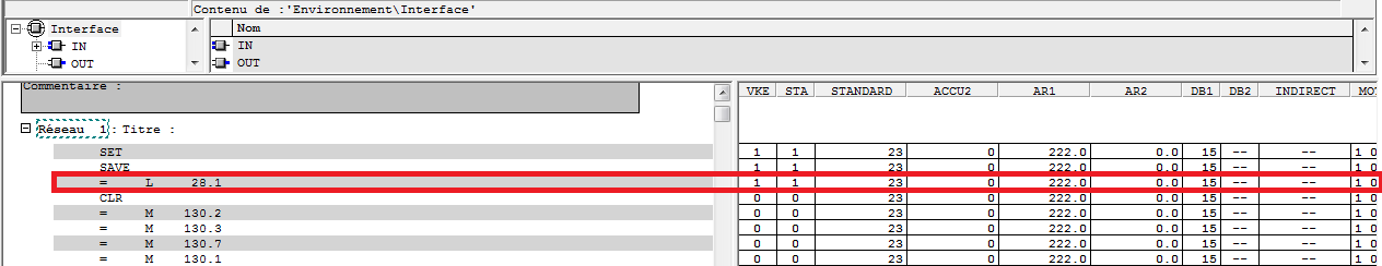

------ J’ai également cette partie qui est vague. Je comprends ce qui devrait être fait mais ce n’est pas ce qui est fait donc je suis –encore- perdue.
Image Forum 1
Selon moi dans la colonne STANDARD il devrait y avoir 28 mais il y a 23. Je ne comprends donc pas ce qui est réellement réalisé.
------ Ensuite il y a : L #TEMP6
Si ça avait été L L#TEMP6 j’aurai compris grâce à un document pdf dans lequel il est indiqué que l’on charge TEMP6 dans l’accumulateur 1 mais dans le cas que j’ai, je ne comprends pas.
------ J’ai également : L W#16#0
Alors ici je pense comprendre qu’on met quelque chose dans l’accumulateur 1, d’où le L. Mais on y met un mot ? Mais lequel ? Je n’ai pas trouvé d’explications, juste des exemples qui ne m’ont pas éclairés.
A la suite de tests en ligne, j’ai aussi remarqué que toutes les lignes de mon FC n’étaient pas réalisées. En effet au bout de 41 lignes, le logiciel n’affiche plus les états des d’accumulateurs, registres, etc. Est-ce normal, où y a-t-il une manipulation à faire ? Car dans mon programme il y a des jumps à M001 ou 2 etc. J’ai réalisé que certaines lignes n’étaient pas affichées, mais celle-ci se rapportent alors à la modification d’autres variables que les accumulateurs et autre, dans mon cas ce sont des lignes qui s’affichaient avant comme L #TEMP6

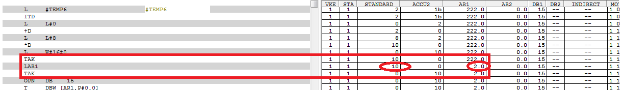

------ LAR1
Ce qu’on me dit pour cette fonction c’est que l’on charge le contenu de l'accumulateur 1 dans registre d'adresse 1. Ce que je comprendre c’est qu’on copie la valeur de ACCU1 ou dans mon cas STRANDARD et qu’on colle le résultat dans AR1 (le registre d’adresse 1). Mais quand je teste en ligne j’ai ceci : Image Forum 2
J’ai donc 10 dans ACCU1 et 2 dans AR1 alors que j’avais 222 juste avant. Quelque chose est bien réalisé mais je ne comprends pas quoi ni pourquoi.
------ T DBW [AR1, P#0.0]
On écrit le poids faible de l'accu1, grâce au pointeur vers un double mot. Mais lequel ? Comment je peux vérifier que ça a bine été fait ?

le langage SCL qui est un langage structuré est en Siemens Step 7 un langage compilé. Cela signifie qu'on transforme une source texte en langage list qui est le langage de base des automates Siemens en Step 7.
Le SCL n'est pas réversible, on ne peut en aucun cas le convertir automatiquement en ladder ou en logigramme. Si on n'a pas les sources d'origine on ne récupère en ligne que du list qui est totalement imbitable et qu'il ne faut surtout pas modifier en ligne car dans ce cas, la source ne correspond plus.
Dans ton cas il faut vérifier que les blocs en SCL correspondent bien aux blocs en ligne. A partir de là il y a deux solutions, soit les blocs n'ont pas été modifiés et dans ce cas c'est simple , il faut apporter les modifications dans les blocs en SCL, compiler puis transférer. Soit les blocs ont été modifiés en ligne (ce qu'il ne fallait pas faire je le redit) et là tu est mal car il faudra d'abord corriger voire refaire entièrement les sources pour correspondre aux blocs en ligne et ça peut être très très compliqué.
