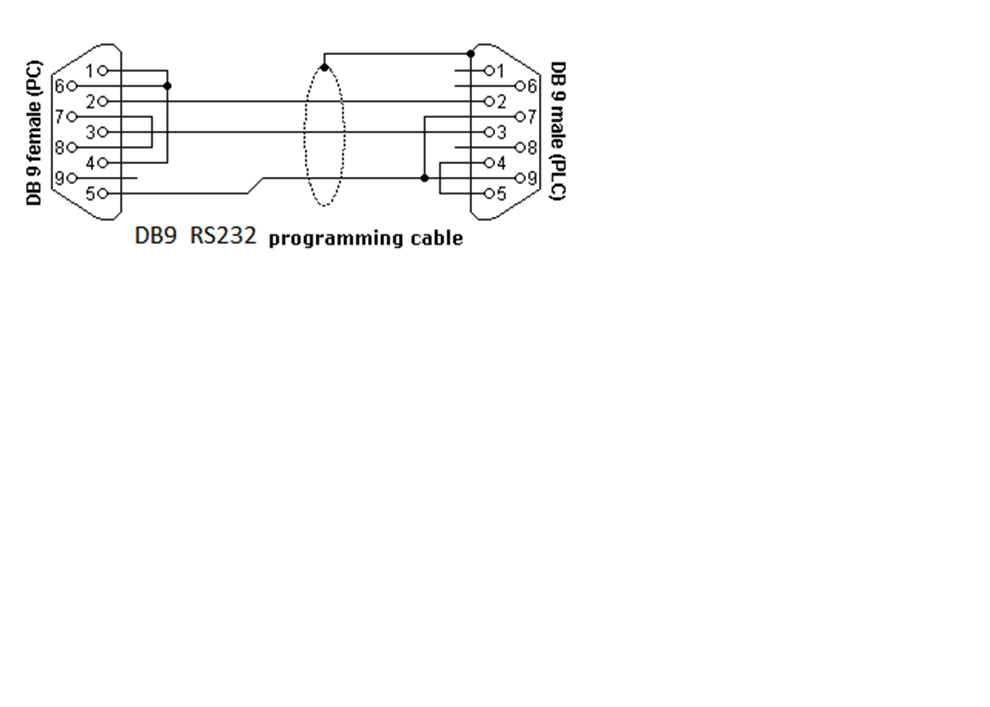

Bonjour à tous.
J'essaie depuis un bout de temps de me connecter sur le port natif RS-232C d'un CQM1H avec cx-one.
N'ayant pas le cable CIF02 Omron , j'ai réalisé le cable pour une communication série
RS-232 C?
Une fois ce cable branché et le paramétrrage ok, j'ai lancé le mode online automatique.
J'ai toujours le mm message : échec connexion..
Aurais-je oublié qqchose? ou qq'un s'est déja connecté de la sorte sur un CQM1H ?
J'ai besoin d'aide..
Je joins le schéma du cable en PJ
Merci aux pros de l'Omron...

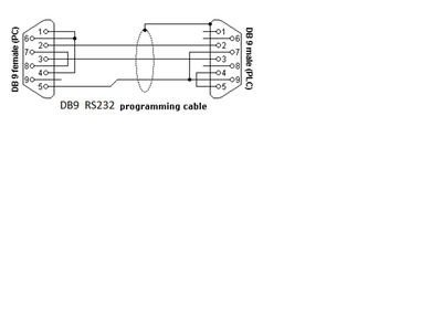

Je reviens vers vous ,car après avoir été sur le site officiel pour télécharger le schéma OK , j'en ai trouvé un différent du mien.
J'essaie ça demain et reviens vers vous.
PS Ceux qui l'ont testé peuvent tjours remonter leurs expériences..
Je joins le schéma selon Omron pour ma CPU

@profnova : ma CPU est un CQM1H ( cpu51) , j'avais déja trouvé la doc du CQM1 qui m'a donné le mauvais schéma.
@itasoft : il s'agit bien d'un RS-232 C (point-par-point) avec la lettre C dont j'ignore le sens.
je refais mon cable et vous tiens au jus..

Le port RS232 ne fait que du RS232, certes on peut brancher pleins d'appareils sur ce port mais toujours en RS232. Si tu regarde bien les deux schémas que tu a donné, ils sont parfaitement identique. Le câblage série est de fait très simple, c'est 2 sur 2, 3 sur 3, 5 sur 9 et un pont entre 7-8 coté PC et entre 4 et 5 coté automate. J'ai un câble maison de ce genre et j'ai déjà communiqué sans souci avec du CQM1. Est tu sur du fonctionnement de ton port série ? utilise tu un convertisseur usb-Série ?

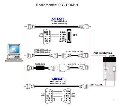

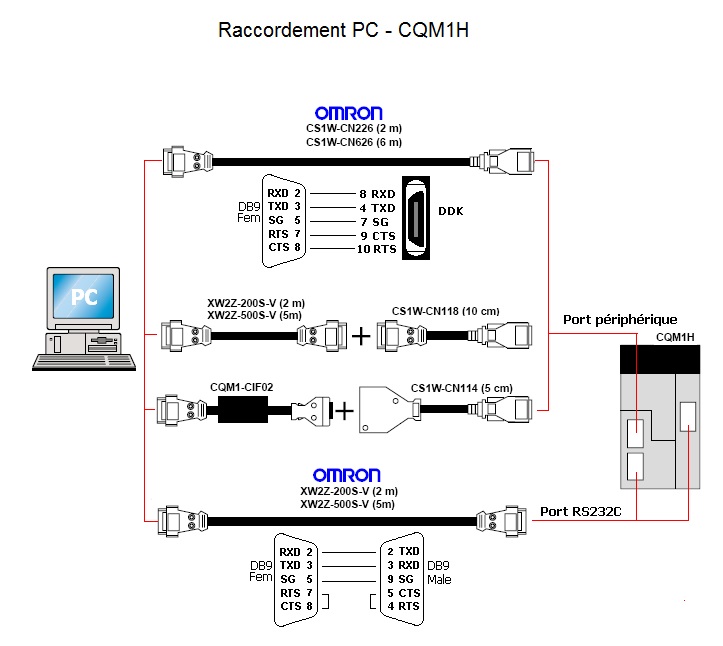

Un CQM1H CPU 51 c'est ça :
il y a un port périphérique et un port RS232. La subtilité avec un H c'est que que le port périphérique n'est pas le même que les CQM1 tout court. Il faut donc utiliser un câble spécial ou un adaptateur comme on le voit très bien sur l'image de Thyd. MAIS on peut aussi utiliser un simple câble série sur le port RS232 avec le câble XW2Z-200S-V dont le schéma est aussi donné sur l'image en question et qu'on peut se faire soit même sans difficulté.
