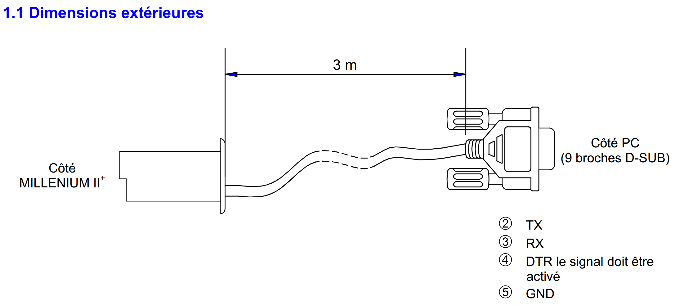

Quelqu'un à ça sous le coude? Un schéma du câble pour que je le bricole?

Pour le câble de communication, j'ai ça :
http://www.cjoint.com/c/EKys6BKXs6d

Cela me parait difficile de se faire un câble maison, c'est un circuit intégré côté Millenium :
2 : noir
3 : marron
4 : rouge
5 : Orange
Subd9 seriell Anschlu_275X301.jpg (8.14 Kio) Vu 17855 fois

Ca ressemble à l'embase du câble pour les Zelio non ?
Re: [CROUZET] Câble de programmation et logiciel pour Millenium 2
Posté : 28 nov. 2015, 15:15
par fish
Bernardo59 a écrit :Ca ressemble à l'embase du câble pour les Zelio non ?
Y a des chances, le Zélio et Millénium sont les mêmes !

Ci le câble Crouzet et identique a celui d'un Zelio, alors il n'est pas très difficile a réalisé. Sur le Zelio c'est du RS232 3 Fils RxD, TxD et GND. Sauf que sur le Zelio les signaux s'ont au niveaux TTL 0 - 5V.
Les 2 circuit intégrés dans le boitier sont des Opto coupleur pour assuré une isolation galvanique sur la comm. Avec un simple driver de ligne RS232 genre MAX232, ça fonctionne très bien, mas il n'y a plus d'isolation galvanique.
Un petit lien pour les bricoleurs, En russe malheureusement.
http://plc-blog.com.ua/cable-zelio-sr2cbl01
