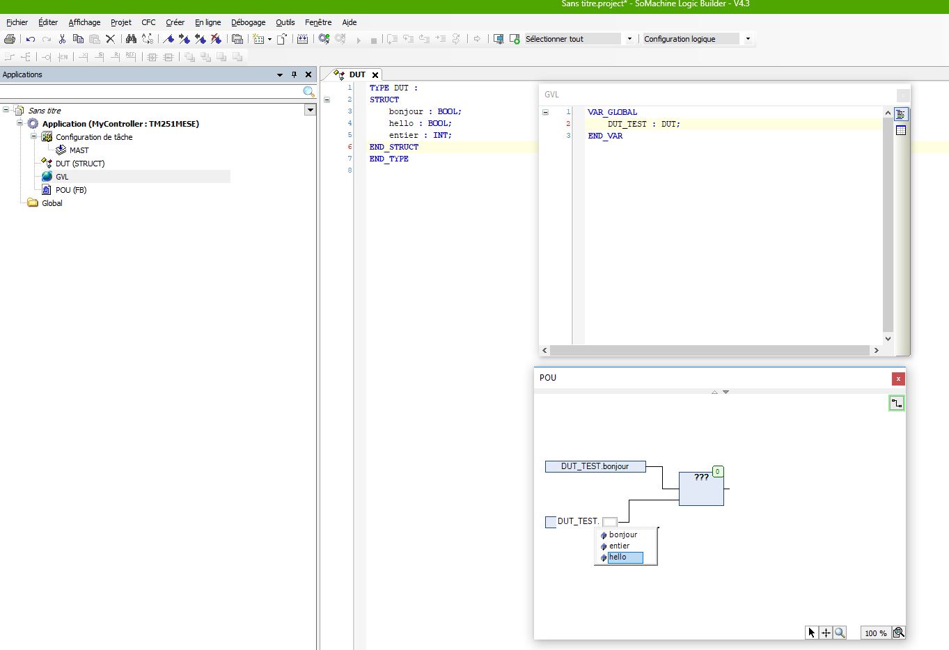

Bonjour Moulares,
1) Je n'ai jamais déclaré une structure dans un FB, je l'ai toujours déclarée à l'extérieur.
2) Je ne sais pas si j'ai bien saisie ta demande, je t'ai mis en PJ une capture avec la création de la structure, sa déclaration dans le GVL et son utilisation dans mon pou FB. Tu peux l'utiliser dans plusieurs FB.

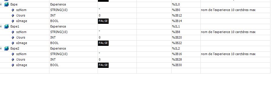

De mémoire , SoMachine exporte automatiquement les structures utilisées dans un FB . Une structure est le début d'une classe , cela défini un nouveau type de données( à l'égal de INT, WORD etc..) donc c'est pour cela qu'on ne peut pas la déclarer dans un FB et qu'il faut le faire au niveau prog principal .Une fois ce nouveau type défini, on peut sans problème alors l'instancier (déclarer) dans un FB .
Question subsidiaire sur les structures : Quand on en utilise et que l'on veut la localiser (l'adresser ) , SoMachine impose de le faire en utilsant %IL comme type de donnée : par contre , aucune trace de ce type de donnée dans la doc .
un exemple
en visu dynamique
On peut voir que ca chevauche joyeusement !!!
Quelqu'un à des infos sur ce type de données et surtout son rangement en mémoire ??
un exemple
Code : Tout sélectionner
TYPE Experience :
STRUCT
szNom : STRING[10] ; // nom de l'experience 10 caractéres max
iJours : INT ;
xImage : BOOL ;
END_STRUCT
END_TYPE
// LA DECLARATION
Expe AT %IL0 : Experience;
Expe1 AT %IL1 : Experience;
Expe2 AT %IL2 : Experience;

C'est normal le chevauchement des %IL. On est sur la mémoire des entrées, adressée par octet.
C'est au programmeur de gérer la taille de la variable structurée.
