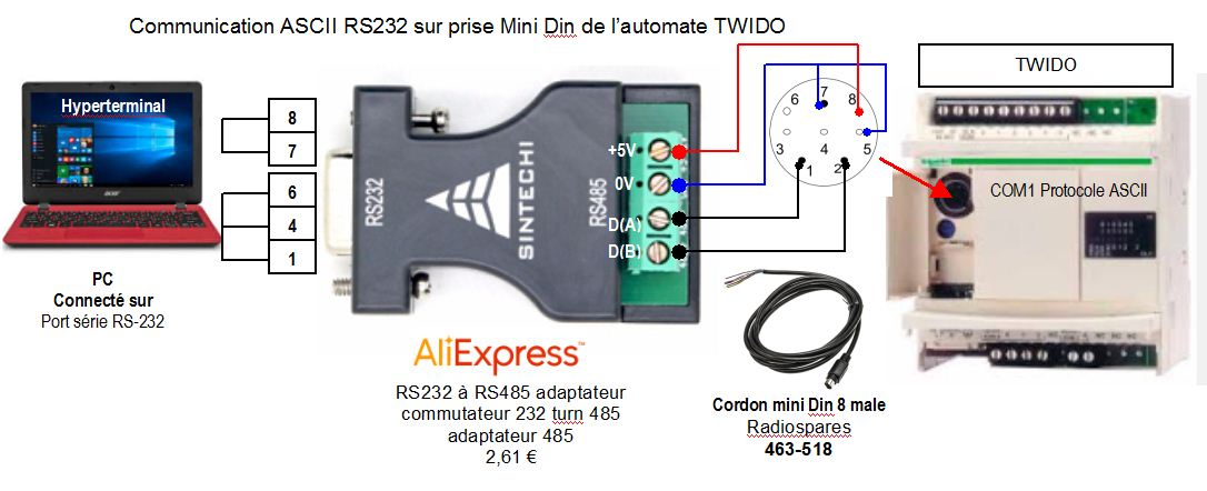

Tuto: Raccordement d’un IHM HMI sur la prise Mini-Din du TWIDO
Posté : 28 août 2018, 15:06
par itasoft
cliquer dessus pour agrandir
