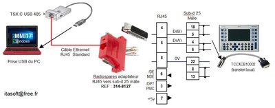

Tuto:Confection du câble transfert de l’application CCX17 depuis le logiciel MMI17
Posté : 30 août 2018, 06:59
par itasoft
cliquer dessus pour agrandir
Le fichier joint Cordon1_Transfert_CCX17.JPG n’est plus disponible.
