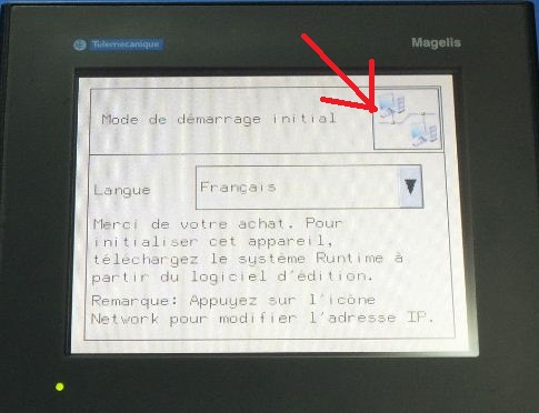

Bizarre car si le HMIGTO5310 reçu était bien puceau il doit accepter toutes les version de RunTime,
à la première mise sous tension tu avais cet écran d'accueil ?
si NON ça veut dire que le HMIGTO5310 reçu s'est déjà fait défoncer le cul par un gros RunTime sénégalais LOL

Non, le HMI ne s'est pas (encore) fait défoncer par qui que ce soit, bien qu'hier, on était à deux doigts de lui faire passer un sale quart d'heure.
Vijeo prévient bien qu'il convertit le projet.
Suite à un appel à Schneider Electric, vu la version du produit livré, dont la fabrication est très récente (DOM: 1828 : début juillet si je ne m'abuse !), celui-ci ne peut accepter que le Runtime de VD 6.2 SP4.1 minimum.
Je réinstalle donc Vijeo Designer dans la dernière version, et normalement, tout devrait bien se passer.

ok, il me semblait pourtant que avant ils étaient livrés sans RunTime et que celui ci se chargeait au premier transfert, ou ça as changé ou c’était peut être qu'une impression.
Re: remplacer un XBTGT par un HMIGTO
Posté : 04 sept. 2018, 10:43
par Béryl
Oui ils sont livrés sans runtime, effectivement.
Tu l'installes au premier chargement.
Par contre, c'est bon à savoir que les IHM récents nécessite un runtime récent.
