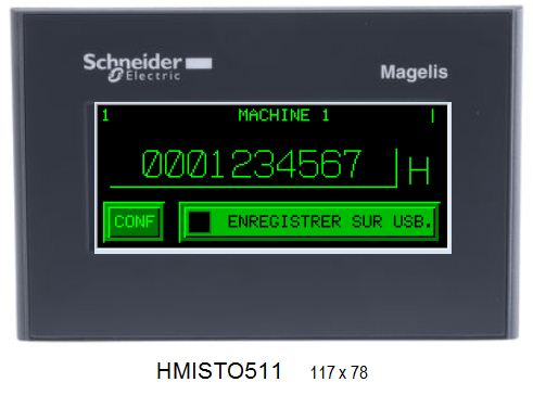

Compteur horaire avec enregistrement des temps de fonctionnement journalier sur clef USB avec import du fichier .csv sur Excel pour la génération de courbes ou statistiques. Demander l’application .vdz si le besoin s’en fait cruellement sentir.
cliquer pour agrandir ------------

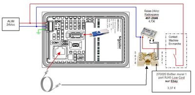

Remarques ;
Pour cette application on a besoin d’une seule entrée TOR , on peut se la palucher via le port RS232
--Shunter l’émission et la réception du port RS232 par le contact du relais
--Faire un petit script périodique qui déclenche une émission et si en réception on reçois l’écho ça veut dire que le contact est fermé.
//--------- Script ---------------
String sMSG="ABCDx";
byte[] TBytes=sMSG.getBytes();
//Envoyer Trame sur COM1
Pilotedescript01.write(true, 4, TBytes);
//Test Reception écho
int nbr=Pilotedescript01.read(5, 4, TBytes);
//Test si entrée TOR
yaIN.write(nbr>0);
Variante en mode consignateur (ou espion):
Enregistrement de la date et heure de la fermeture du contact et la durée à l’état fermé
