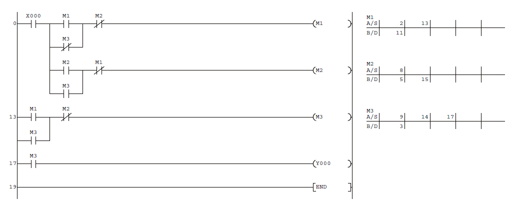

Je reviens encore vers vous.
A quoi renvoient les "A/S" et "B/D" sur l'impression PDF de ce programme ?

Il me semble que ça correspond aux contacts ladder NO/NF et à leurs positions dans le programme.
