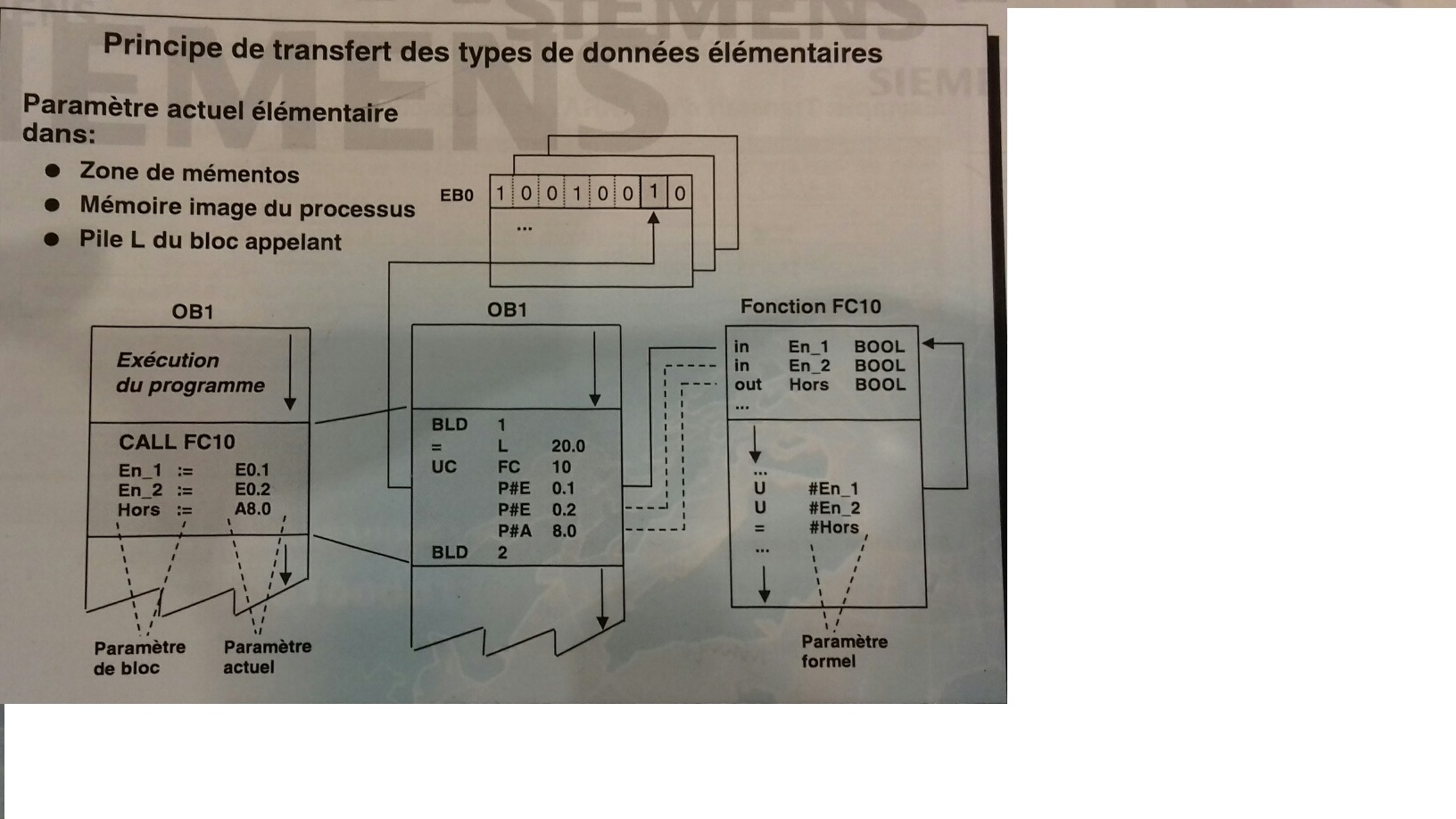

Re: questions diverses
Posté : 10 nov. 2018, 22:32
par Mick1903
Je poursuis mes questions par rapport aux exemples de formation et les programmes que j'utilise sur les lignes sur lesquelles je travail.
Par rapport a l'exemple ci dessous, on peut voir que dans l'OB1, on retrouve le CALL FC10 dans lequel on vient y insérer des paramètres de bloc et des paramètres actuel. Ensuite toujours dans cet OB on vient y mettre d'autres lignes de code. Pour finir dans le FC10 on vient déclarer les paramètres d'entrées et sortie, et ensuite on écrit le programme dans cette fonction.
Ce que j'ai du mal à comprendre, c'est que dans mon esprit les paramètres doivent être insérés dans la fonction et non dans l'OB 1.Quel est l’intérêt et apporter des précisions par rapport a cet exemple.
Merci encore vous m'apportez beaucoup d'aide et de compréhension :D
Cordialement,
