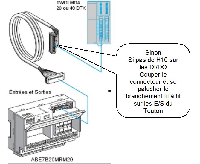

Bonjour a tous,
J'ai un p'tit soucis
Un client a une configuration M340 + embases ABE7 (Entrée TOR, Sortie TOR, sonde PT100), bon jusque la ça va.
Il souhaite remplacer sa CPU M340 par du Siemens en ET200SP (histoire d'etre cohérent avec le reste de son parc).
Le soucis c'est que j'aimerai éviter de tout recâbler... Existe t il une solution ou je n'aurai qu'a remplacer la limande entre les ABE7 et la CPU ET200SP?
Ref CPU et carte
CPU - 6ES75121DK010AB0
DI - 6ES71316BH010BA0
DO - 6ES71326BH010BA0
EA - 6ES71346JD000CA1
Base unit
6ES71936BP200DA0
6ES71936BP200BA0
Merci d'avance pour vos retours
