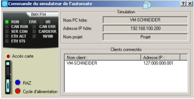

J'essaie d'utiliser la fonction CREATE_FILE avec le simulateur sous UNITY PRO V11.
Dans le simulateur j'ai bien associer le dossier voulu comme étant ma carte mémoire.
Lorsque je mets à 1 REQ ni DONE ni ERROR ni STATUS ni FILED ne change.
CPU : BMX P34 2020
CPU : BMX P34 2020

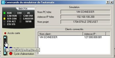

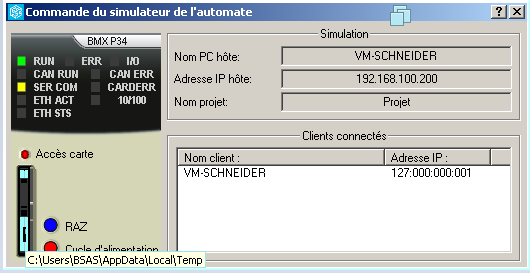

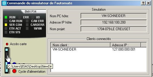

Re: Utiliser CREATE_FILE avec SIMULATEUR UNITY V11

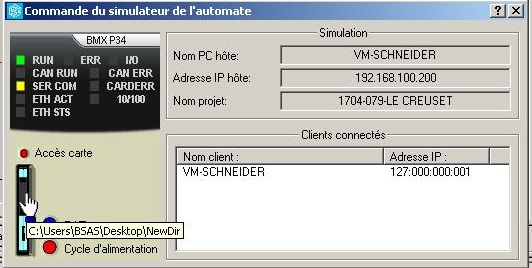

j'ai changer le dossier cible car impossible de trouver le dossier par défaut. Mais je ne peux ni lire ni créer de fichier dans celui ci.
Sur l'image, on voit le dossier cible.

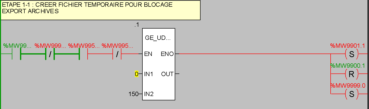

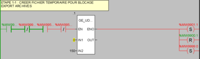

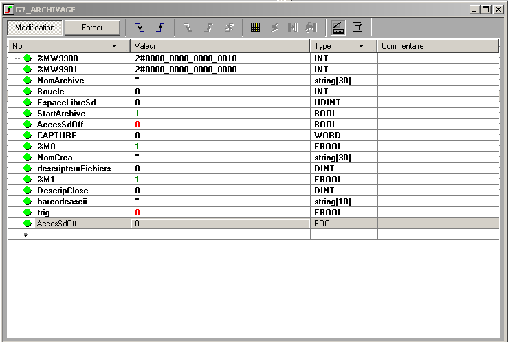

Dans le fichier de Philou77,
Lorsque je demande "StartArchive" le G7 se lance mais il est bloqué à dans les premières étapes.
Il manque :
"ETAPE 1-1 : CREER FICHIER TEMPORAIRE POUR BLOCAGE EXPORT ARCHIVES".
Soit : "GET_FREESIZE_1.DONE" (%MW9950.0) j'ai comme adresse pour la carte mémoire : "C:\Users\BSAS\AppData\Local\Temp"
Je penses que le problème n'est pas dans la programmation mais dans la configuration de la carte mémoire.
Il manque :
- Messages : 2142

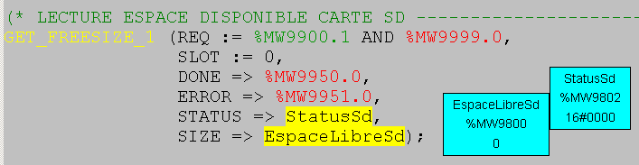

Cela Détermine si l'espace disponible sur la carte SD est suffisant ou pas !
Comment est ton bit %S65 ?
à on, il interdit l'accès à la carte SD (pour pouvoir la retirer)
Oui je comprends bien mais il ne semble pas trouver de carte. Car %S65 (AccesSdOff) est bien sur off et dans le simulateur le voyant "Accès Carte" est en ON.

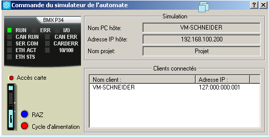

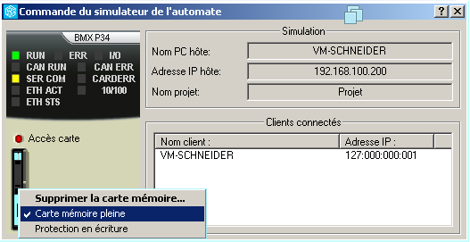

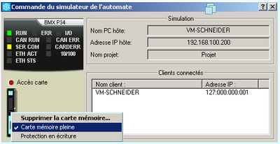

Je ne sais pas si ça pourrait aider à trouver le problème mais si j'active mémoire pleine sur le simulateur
Unity ne me renvoi pas d'information équivalente
- Messages : 2142
Heu, chez moi le PC hôte est le pc ou se trouve le simulateur !
C'est le même pc !!
Chez toi, le pc hôte est 'distant' !!
Si j'ôte la carte (défaut carte absente)
Si je met carte pleine, ma valeur EspaceLibreSd passe à Zéro !
C'est le même pc !!
