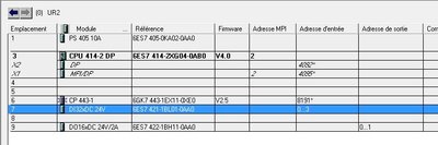

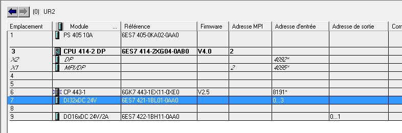

Je rencontre une situation étrange. Je dispose d'un automate siemens S7-400, avec une carte d'entrée TOR 32 DI. Tout ce qu'il y a de plus classique.
Quand j'active une entrée (n'importe laquelle), en plaçant un shunt 24V, la LED de la carte s'éclaire en vert. Jusque là RAS. Pour tant quant je me connecte sur l'api, les entrées restent à zéro. Aucun défaut de config mat. L'OB1 exécute bien le FC ou sont programmé les entrées... bref tout va bien,
Aucun message d'erreur... Le programme refuse de faire bascule l'entrée... je comprend pas pourquoi.
Une idée???
Merci par avance

Dans HW Config tu peux visualiser directement les E/S (clic droit sur ta carte et visu/forcage)

Ta carte étais déjà existante ?
Si tu l'a rajouté, ta configuration de l'adresse d'entrée ne dépasse t elle pas la configuration de base, car c'est exactement le symptôme ?

Cette carte 32DI à était placé avant mon arrivé dans la boite

En adresse 0...3, cela ne peut être le cas.
