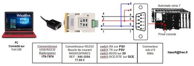

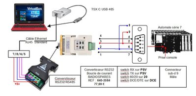

Confection du cordon pour se connecter au TSX17 depuis le VirtualBox XTEL
---cliquer dessus-----
