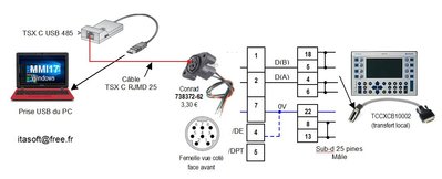

Tuto: Connexion entre logiciel MMI17 et le terminal CCX17
Posté : 26 janv. 2019, 05:20
par itasoft
-------cliquer dessus------
