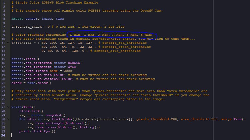

Ayant à détecter une couleur précise avec ce type de caméra, je cherche à comprendre l'exemple type donné avec le logiciel.
Avez-vous une idée de ce que représente L, A et B ?
Merci de votre aide.

Les valeurs L, a et b correspondent à un espace colorimétrique particulier appelé CIELAB, voir wikipedia.
https://fr.wikipedia.org/wiki/L*a*b*_CIE_1976
Tu peux trouver un convertisseur RGB ici:
http://colormine.org/convert/rgb-to-lab
Si tu ne veux détecter qu'une couleur, un seul seuil suffira (3 dans ton exemple)

Bon, c'est bon j'ai compris le principe, j'ai réussi à détecter une couleur spécifique (non sans mal, ça fluctue avec la lumière ambiante !).
Avez-vous une idée comment transmettre cette détection de cette couleur ok à un Arduino ?
