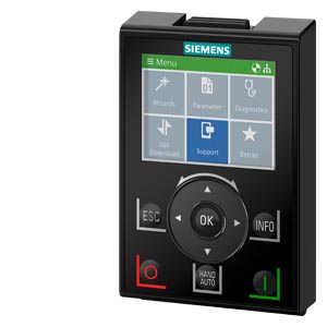

bipcoyote a écrit : 06 févr. 2019, 11:41 Je te conseille d'utiliser starter qui est beaucoup plus convivial que la BOP.
Encore plus convivial, mais cela demande un petit investissement,
Un Intelligent Operator Panel IOP-2 pour variateur G120 de référence : 6SL3255-0AA00-4JA2.
Le paramétrage peut se faire aussi dans TIA Portal, en installant Startdrive.

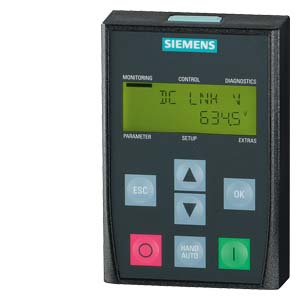

Le BOP (Basic Operator Panel BOP-2) c'est l'interface basique :
référence : 6SL32550AA004CA1
https://mall.industry.siemens.com/mall/ ... 50AA004CA1
Le IOP (Intelligent Operator Panel IOP-2) est une interface très intuitive pour le paramétrage des variateurs G120, large écran en couleurs, il suffit de se laisser guider via les menus... vraiment bien foutu !
https://mall.industry.siemens.com/mall/ ... 50AA004JA2
https://support.industry.siemens.com/cs ... nload=true
