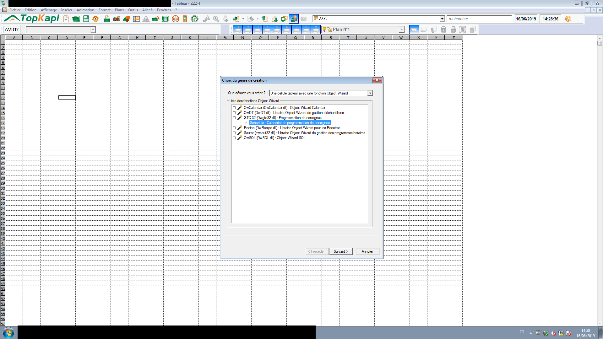

Bonjour, actuellement j'utilise une télécommande pour mettre un variable à 1 manuellement, je souhaiterais que cette variable se mette automatiquement à 1 tous les lundi à 9h du matin jusqu'à 12h, quelqu'un pourrait m'aider svp ?

Il existe dans Topkapi un objet DB pour programmer des consignes :
Je te laisse voir ce que tu peux en tirer.
Sinon, tu peux te servir d'auj et de telec :
J'ai créé une première cellule qui donne la valeur de la variable en fct de l'heure :
Mnémonique : A5_C
Formule : SI(AUJ(4)>=9 ET AUJ(4)<=12,1,0)
J'ai créé une deuxième cellule qui modifie la valeur dans l'API (ici l'API s’appelle A5 et je modifie le bit 100) :
Mnémonique : A5_TEL
Formule : TELEC((VARIATION(A5_C) OU VARIATION(A5#B100)),A5_C,A5#B100)
