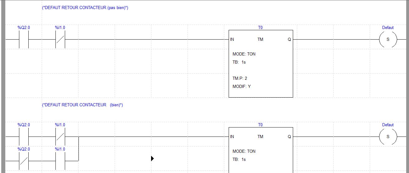

Dans un programme client, j’ai vu que le défaut retour contacteur ne tiens pas compte du cas de figure ou le contacteur reste collé,
je sais pas vous, mais moi ça m’as chagriné.

ça chagrine oui :)
éternel débat de vérifier tous les détecteurs dans les deux états !
