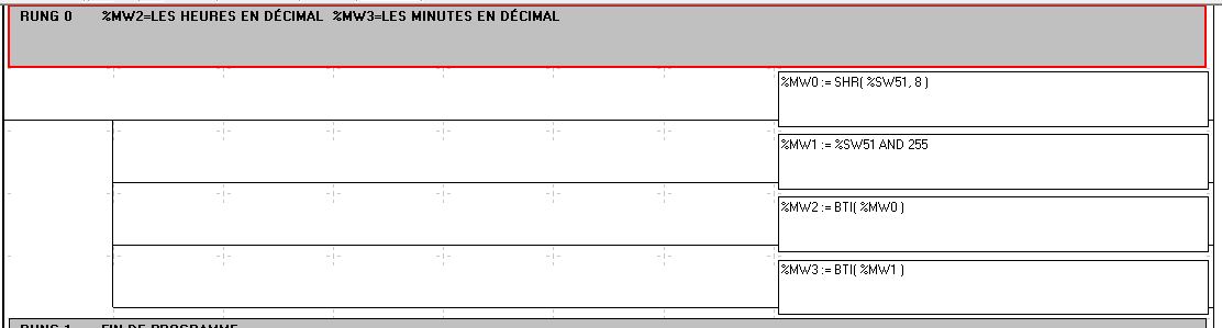

J'utilise mon Twido pour le petit projet que j'ai commencé ici : http://www.forum-automatisme.net/viewto ... =56&t=3599 , avec le Twido TWDLCAE40DRF. Je suis plus que novice en programmation, et je cherche de l'aide pour faire un autre bout de programme.
J'utilise Advanced HMI comme supervision, j'ai préparé une page ou je renseigne des cases avec 2 décimales pour HH et MM pour démarrer et arrêter la commande d'une électrovanne d'arrosage. Pour l'instant je sais écrire dans des mots %MW les valeurs dans mon Twido avec ça.
J'aimerai déclencher et arrêter des sorties en comparant l'heure programmée dans mes cases de supervision. J'ai bien vu que %SW51 est l'heure et le minutes de mon automate, mais je ne sais comment faire.
