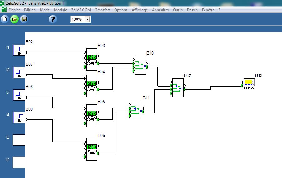

Pour le travail je doit programmer un automate logo pour compter les skieurs qui passent sur l'un de nos télésièges afin qu'il compte le nombre de passage par jour.
Pour compter les skieurs il y a 1 capteur par portillon de cadencement il y en a quatre.
Je dispose d'un afficheur électromécanique qui affichera une valeur grossière de se nombre de passage via une sortie TOR de l'automate.
Mais sur l'écran du logo on veux voir le nombre exact de client qui passe.
J'ai pensé à faire dans le programme un compteur par portillon à chaque front descendant on incrémente le(s) compteur(s) (on peut avoir entre 0 et 4 skieurs par siège).
Et faire quelque chose pour que les valeurs en cours de ses 4 compteurs s'additionne afin d'avoir le total.
Mais c'est ça que je ne sait pas faire.
Je ferai le programme en ladder.
Cordialement

Pour afficher sur l’afficheur intégré a LOGO
En langage FBD utiliser les compteurs et les fonction additions + fonction affichage
Les compteur marchent déjà sur fronts montants ou descendant en fonction de comment on branche les entrées.

Bonsoir,itasoft a écrit :Slts,
Merci de votre réponse.
J'avoue que ça vas être la première que je vais utiliser logosoft et surtout le langage logigramme.
J'imagine qu'on peux simuler le programme comme sur zeliosoft ?
Les compteurs peuvent atteindre quel valeurs au maximum ?
Parce que sur mon installation il peut y avoir 16000 passages par jours dans le cas le plus favorable.
Donc ça fait 4000 passages par compteurs.
Peuvent il compter jusqu'à 4000 ?
Et sont il rémanent ou cas si il y a une coupure de jus ?
Je vous remercie d'avance pour votre réponse.

ça compte jusqu'a 32767 par compteur, mettre la rémanence pour garder la valeur courante en cas de coupure de jus

Bonjour,itasoft a écrit :slts,
Merci pour ton aide.
Le programme sous logosoft est identique ?
Je voudrais mettre une RAZ adresse I8 qui vas remettre à zéro les compteurs.
Pour la rémanence ça se paramètre où ?
Merci d'avance pour ton aide.

Sous Logosoft, tu trouvera les mêmes bloc, sauf que les portes OU existent avec 4 entrées donc tu peux en mettre une seule.
Pour la remise à zéro, tu trouveras une entrée R (reset) en entrée du bloc compteur/décompteur, et dans les propriétés de ce bloc tu as une coche "rémanence" à sélectionner.

jll,
en mettre une seule ou ?
c'est pas des portes OU c'est des blocs ADDITION
