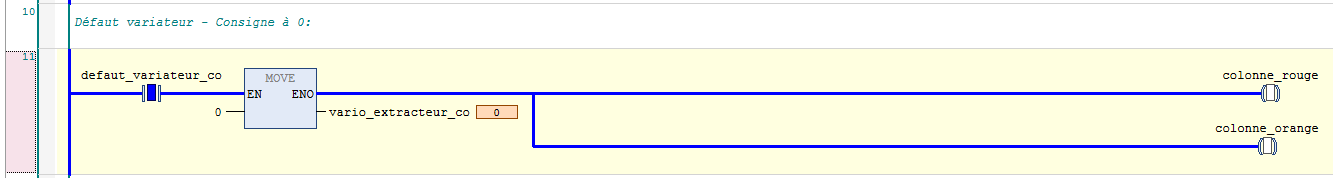

Je suis débutant avec e!Cockpit et codesys d'une manière générale .. J'ai un petit programme à faire sur une plc wago PFC200 avec 4 modules d'entrées/sorties (DI,DO,AI,AO).
Lorsque je fais "simuler une application", j'arrive à observer mon programme et également changer les états de mes entrées...
Mais dés lors que je suis dans les bonnes conditions, les sorties ne s'activent pas .. c'est du coup compliqué d'avoir un rendu réaliste :oops:
Est-ce que quelqu'un a une idée de ce qui peut provoquer cela ?
D'avance merci à tous.

par GBury
Oui oui je mets bien la simulation en "run".
Les sorties que j'essaie d'activer viennent de l' IoConfig_Globals_Mapping, du coup j'ai essayé avec une variable définie directement dans le programme PLC mais cela ne fonctionne pas non plus ..
Je ne sais pas quoi faire...

par GBury
Merci pour vos réponses !
En effet j'avais déjà un soucis d'appel de ma routine :lol: :lol:
Maintenant j'ai un phénomène particulier sur la même sortie un coup elle s'active, un coup elle ne s'active pas :?:
Cas 1 : La sortie ne s'active pas alors que la première équation est vrai
Cas 2 : La sortie s'active avec la deuxième équation même si la première est fausse

Re: Simulation programme hors ligne
Posté : 17 oct. 2019, 17:57
par GBury
Salut Philou77,
La même sortie physique oui !
Je sais bien que si l'équation 2 est correcte je vais voir ma sortie active même dans l'équation 1.. Aucune soucis avec cela 😉
Mon soucis si tu regardes la première situation c'est que ma première équation est validée (la preuve en est le out de mon timer est en bleu) mais ma bobine ne passe pas bleue.. C'est la que je me demande ce qui se passe 🤔
Posté : 17 oct. 2019, 23:02
par JAPIB
La remarque de Philou77 explique le phénomène.
Dans le première copie d'écran, la 2ème équation met la sortie à 0, donc on la voit à O partout.
Dans le deuxième copie d'écran, la 2ème équation met la sortie à 1, donc on la voit à 1 partout.
C'est le dernier qui positionne la variable qui l'emporte. Ceci est valable avec tous les APIs.
Pour éviter cela il faut combiner les 2 équations en une seule. Pas facile à dessiner en Ladder avec CoDeSys.
Il faut que chaque équation positionne une variable résultat différente et ensuite combiner ces 2 résultats intermédiaires pour piloter la sortie une seule et unique fois.
Je dirais aussi que c'est "dangereux" et difficie à relire quand on nomme une même variable de plusieurs manières (%QX0.0 et radiant_EST).
