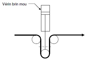

il te manque un témoin de la tension de bande (cellule de charge ou mouflage)
un des moteurs est meneur (consigne calculée depuis la vitesse tangentielle et le diamètre) et l'autre est mené (consigne régulée par PID via le témoin de tension)
exemple pour un mouflage:
brin mou.jpg (8.18 Kio) Vu 16182 fois
le vérin applique une pression fixe et sa position (via potentiomètre par ex) te donne la mesure à appliquer au PID.
si le produit est trop fragile, on utilise une cellule de charge.

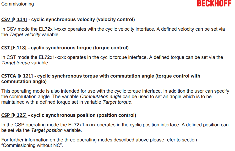

Oui c'est un brushless. J'ai un variateur EL7201 et un moteur AM8111.
J'ai vu dans la doc de l'EL7201 que je peux changer ma régulation, chose que je n'ai encore jamais fait.

C'est une bonne idée. Si j'arrive a changer la régulation du dérouleur, je jouerai plus avec un couple constant plutôt qu'une vitesse négative.
