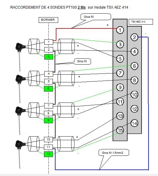

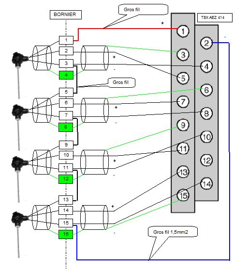

Je branche une PT100 sur l'ABE-7cpa01 qui est relier au Tsx3722 par sa prise Analogique. Quand je fais mes mesures à l'aide de Pl7pro, je transforme les valeurs trouvée en tension et intensité pour retrouvé après mes calcul R de ma PT100, je trouve une différence 7 ohm par rapport à ce que la PT100 devrait nous donné à température ambiantes.
J'ai branché d'autre PT100 et le problème est le même, je trouve une différence 7-8 ohm.. (test fait avec PT100 - 2, 3 et 4 fils de 3 mètres)

on présume que ta sonde PT100 sort en 4/20 mA ou du 0/10V
si c'est pas le cas, il faut les brancher sur le module AEZ414
(ABE7-CPA01 c'est pas fait pour les PT100 mais pour du 0/10V ou du 4/20mA)
PT100 3 fils et PT100 2 fils
[attachment=1]_PT100_2.JPG[/attachment]
[attachment=0]_PT100_3.JPG[/attachment]

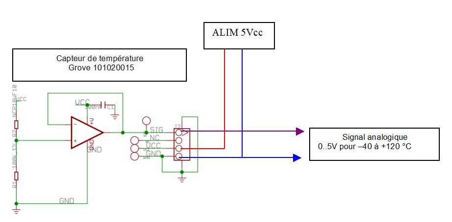

J'ai finalement trouver des capteur de température qui se branche sur l'ABE7-CPA01.
Sa marche plutôt bien mais il est lent à chauffer ou à refroidir, il serve plus mesuré la température ambiante.
Capteur de température Grove 101020015

tu as trouvé une tension de 5Vcc pour alimenter le capteur de température ?
de plus ça sort une tension de 0--5V pour -40 à +125 °C
dans l'automate pour avoir un affichage en °C il faut appliquer une formule. ex: °C = ana*(40+125)/5000 -40
