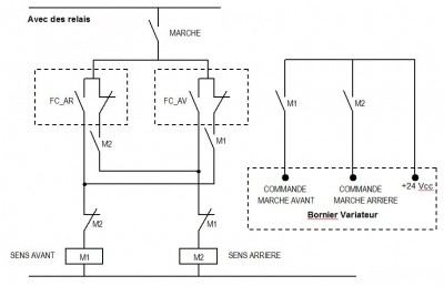

bonjour tous le monde, je cherche à démarrer un moteur asynchrone triphasé avec variateur invt Gd10 en deux sens de rotation sachant que l'inversion de sens sera effectué avec deux fin de course et merci d'avance

c'est commandé par un automate ou avec des relais ou avec les 2 fin de course seulement ?
Le cycle consiste à faire des aller/retour entre le Fin de course avant et le fin de course arrière ??
Re: besoin d'aide urgent variateur INVT GD10
bonjour "itasoft" uniquement avec deux fin de course avant et arrière et le variation de vitesse sera traité par l'utilisateur à l'aide d'un potentiomètre

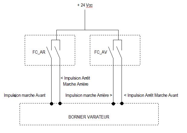

disons que si le variateur possède un mode de marche/arrêt par impulsions , dans le principe ça peut se faire que avec les 2 fin de course seulement
Mais c'est pas une solution recommandée, il est recommandé de faire ça avec un micro-automate ou des relais.

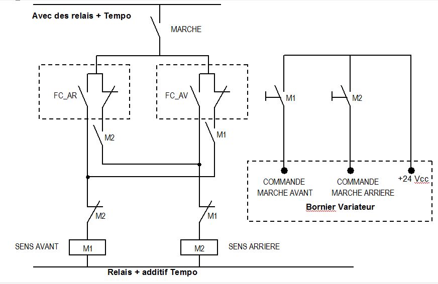

exemple cliquer dessus pour zoom de plus si on veut marquer un temps d’arrêt avant de partir dans l'autre sens il faut prévoir des relais + tempo.

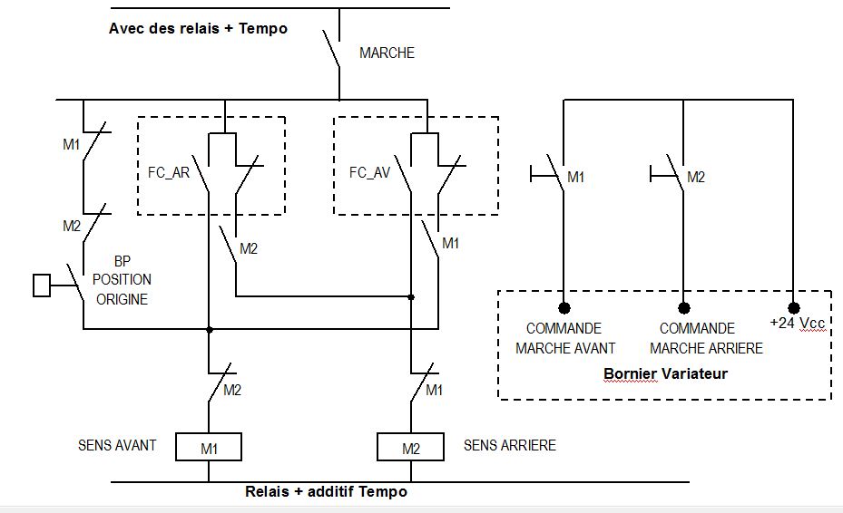

exemple: de plus si au démarrage le mobile se trouve entre les deux Fin de course, il faut le recaler pour que le cycle démarre
