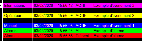

Mon client souhaite avoir sur la page d'historique uniquement les états actif d'affiché pour les "événements" mais gardé les état retombé pour les alarmes.

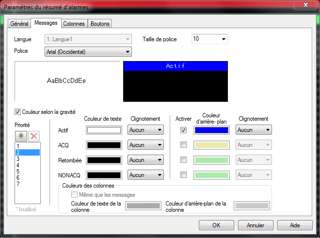

Pour cela j'ai décoché dans l'onglet "message" la case "Retombée" laissant que "Actif" de coché.
Quand l'information repasse a "0" une ligne noir apparait.
Est il possible d'affiché uniquement les ligne "actif" (apparition de événement) dans une fenêtre d'historique sous vijeo ?
Merci d'avance

Ici, tu règles simplement les couleurs de texte et d'arrière plan, d'où ta ligne noire !
Pas sûr que l'on puisse interdire un état dans l'historique !
En tout cas, perso, je l'ai jamais fait !

D’après le support il faut passer par une table d'événement et forcement un deuxième affichage et deux fichier distinct.
Mon client ne veut qu'une page d'historique d'alarmes et d'événement et qu'un fichier.
Pour l'historique vu que l'on peut décocher la case "retombée" c'est quand même bizarre que cela affiche un ligne vide.

La coche "Activer" correspond uniquement à la modification de la couleur d'arrière-plan.
La réponse a déjà été donnée :
Il ne s'agit pas d'une ligne vide mais d'un message écrit noir sur noir. (Et "noir c'est noir" comme dirait Johnny.)
