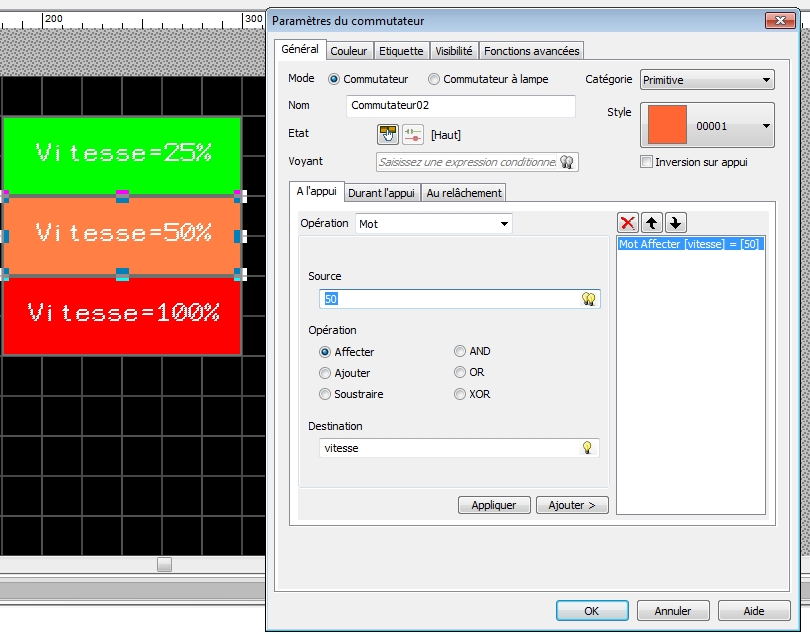

Sous Vijéo designer 6, je voudrais créer un sélecteur à 3 positions (V1, V2 et V3) pour envoyer une consigne de vitesse pré sélectionnée à un variateur de vitesse en passant par un API type M221.
Auriez vous un modèle de la configuration de ce sélecteur?

Si tu es débutant en VJD et que t'as pas envie de t'embêter, le plus facile est de mettre 3 boutons en affectant tes 3 consignes à chaque bouton.

Il y a un objet 'Sélecteur' qui peut être utilisé !
