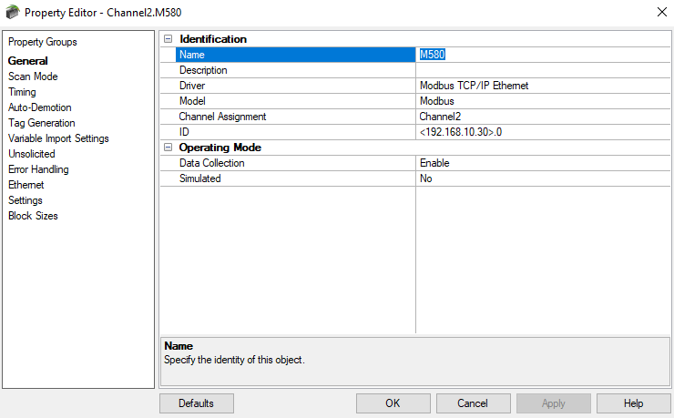

Depuis jeudi j'essaye de faire communiquer ma supervision avec mon M580 mais, rien n'y fait...
Mon serveur lit bien les données de l'automate :
le problème se situe donc entre l'intouch et topserver mais, je ne trouve pas du tout ou est le problème...
le nom d'accès dans intouch :
la config top serveur :
et pour finir, le message d'erreur lu dans top serveur :
J'espère que quelqu'un pourra m'aider... Je suis dans un petit BE, tout seul en ce moment et je stagne à cause de ce problème.

La config de ton ID me parait bizarre. Il faut mettre quelque chose => essaie avec 1
Re: Communication Intouch2017 <=> M580 via top server6
Posté : 10 mars 2020, 10:25
par job1980
J'ai essayé, ça ne change rien. ça communique avec l'opc, mais de top server à intouch, pas du tout...

Idée bête (mais on s'est déjà fait avoir :)) : il n'y aurait pas un caractère d'espace à la fin du nom de l'application, ou dans d'autres paramètres ?
Un humain ne voit pas le caractère espace, mais TOP Server, oui…
Posté : 26 mars 2020, 13:55
par job1980
C'était un problème de syntaxe au niveau du nom de la rubrique, il fallait recopier le chemin de l'alias défini séparé par un point mais cette fois si, par un "_"
exemple , nom de la rubrique : Channel_DeviceName
Merci à tous pour votre aide qui m'a été très précieuse notamment grâce aux vidéos qui combinées, m'ont aidé à résoudre le problème
