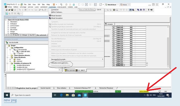

Message par sinced »
Pourquoi je n'arrive pas dans mon projet a cliquer sur "Visionneuse de la RAM d'etat" ?
D'avance merci
new png

Meme en generant le programme ca ne change pas grand chose
Re: Visionneuse de la RAM d'etat
quelle génération ? Générer le projet ou Régénérer tout le projet ?

itasoft a écrit : 15 mars 2020, 00:34 slts,
Regenerer tout le projet

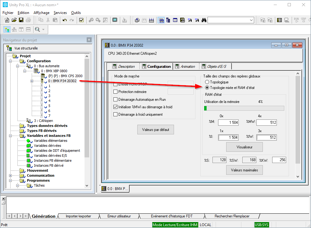

Avez-vous réussi à trouver une solution ? Je rencontre également le même problème, étant donné que l'option est grisée, même après avoir généré le projet et régénéré tout le projet. J'ai même tenté de le faire en mode normal et en mode simulation, mais sans succès.
Message par Bruce33 »
YassineSH a écrit : 21 mars 2023, 14:48 Avez-vous réussi à trouver une solution ? Je rencontre également le même problème, étant donné que l'option est grisée, même après avoir généré le projet et régénéré tout le projet. J'ai même tenté de le faire en mode normal et en mode simulation, mais sans succès.
C'est une fonctionnalité propre aux automates Quantum et Momentum.
On peut l'utiliser avec les automates M340 (en option du processeur).
Personnellement je ne l'utilise jamais, et ça ne me manque pas.
